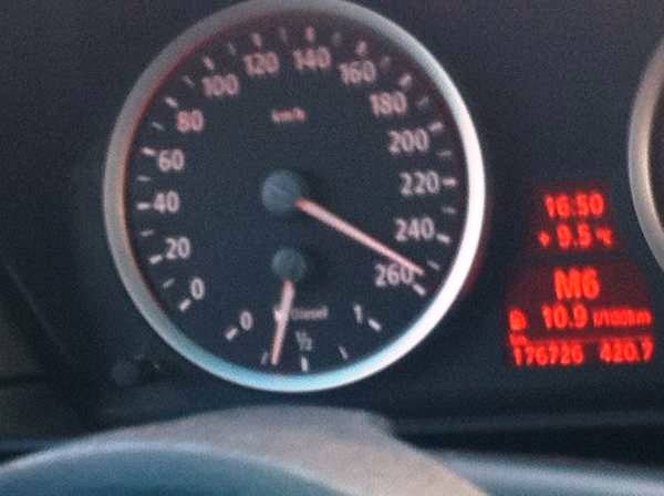

    Blueseeeee ok ma che cazz.. azzecca il tuo conta chilometro pero.. ^_^ /emoticons/happy@2x.png 2x" width="20" height="20" />
  6. ..Blues!!®
    9.791
    351
    22 Novembre 2011
    1.837
    e' indice ke i lavori di cui parliamo sono stati fatto bene!!!! nn capisci proprio un caxxo te eh????:mrgreen:......tie'[​IMG]
