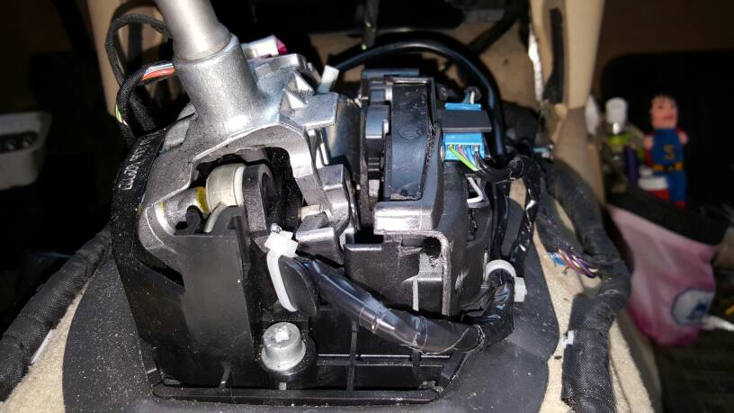

    Buon giorno a tutti,eccomi qui ancora con un nuovo problemino e qualche domanda da farvi.

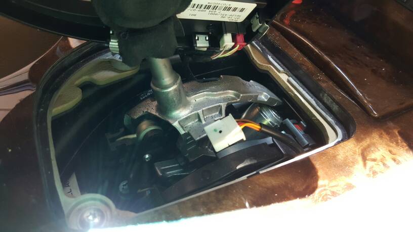

    Allora,il problemino,che per fortuna solo un piccolo problemino è,non mi funziona più il cambio in modalità manuale,solo in automatico,e passandolo in manuale si spegne il led arancione che indica le varie posizioni,il fatto è successo dopo aver sostituito l'olio e coppa al cambio,fatto solo sostituzione olio e coppa/filtro,il meccanico mi ha sconsigliato di fare il lavaggio del cambio con gli additivi visti i km 270mila che il cambio ha per evitare di smuovere troppo "sporco" che potrebbe causare problemi alla meccatronica,dopo qualche giorno il manuale non andava più,mi sono un pò preoccupato,già vedevo la meccatronica sul mio bancone di lavoro.
    Telefono al meccanico,il sabato pomeriggio,spiegando l'accaduto e mi consiglia di andare da lui il lunedì per una diagnosi,lunedì mi reco in officina fa la diagnosi,e trova:errore interruttore selettore marce + e - ,mi da un paio di dritte e consigli,vado a casa seguo alla lettera le sue indicazioni,e cosa trovo smontando la cuffietta in pelle della leva del cambio e la plastica con le lettere PRND M/S + e - (basta tirare un pochino,sono giù a pressione) ... un 'altro birbante di un filo che si è spezzato,come quelli del portellone praticamente,ora devo solo capire come smontare il tunnel per risaldare il filo e aggiustare il tutto,se qualcuno mi spiega come capperi!!! si fa a smontare il tunnel nella parte posteriore gli offro una birra virtuale :-) con ringraziamenti e altra birra fresca.
    Ringrazio Michele il meccanico di Alberobello Loc. Popoletto per le dritte e per l'ottima preparazione in materia,oltre alla gentilezza e disponibilità veramente ottima.

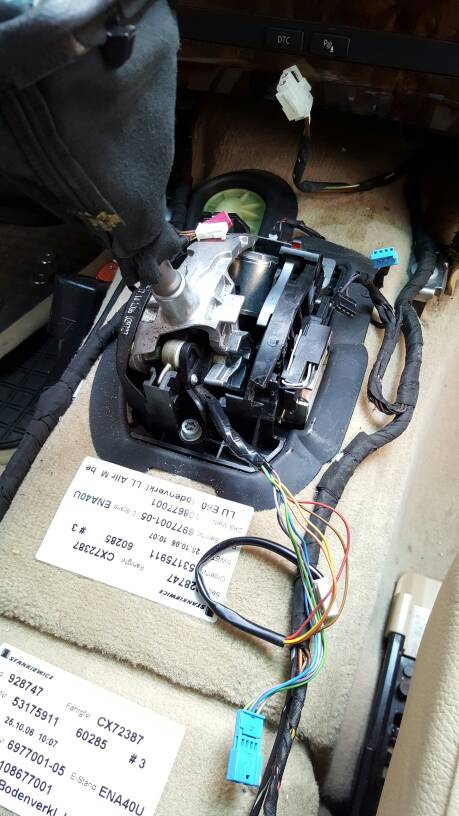

    : Sostituzione olio cambio automatico

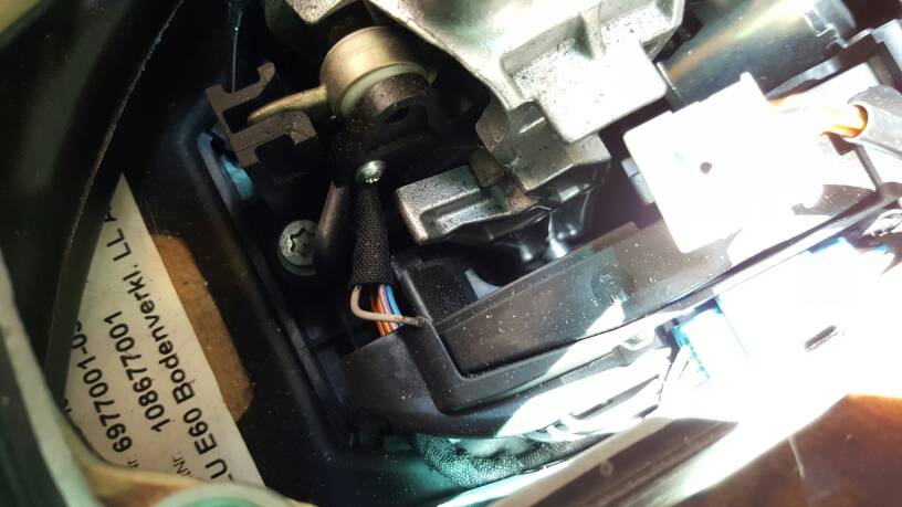

    Ecco le foto del filo rotto in questione.

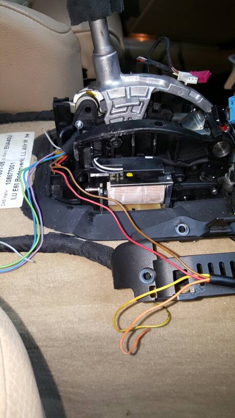

    inviato con piccione viaggiatore

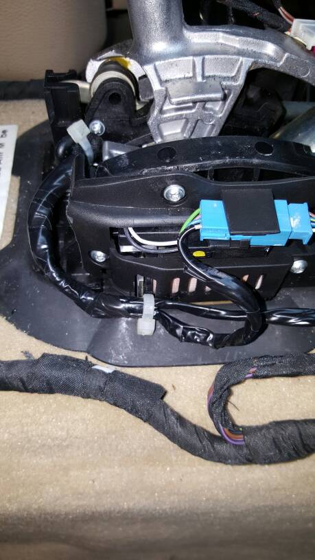

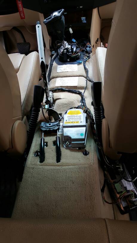

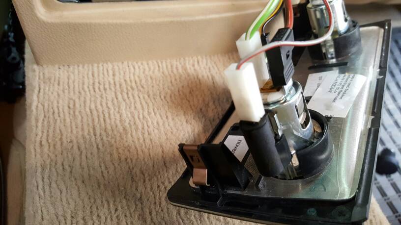

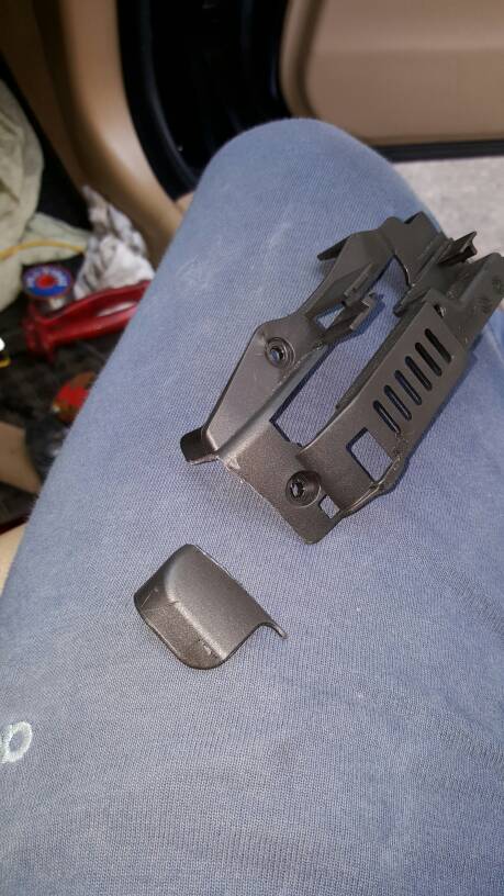

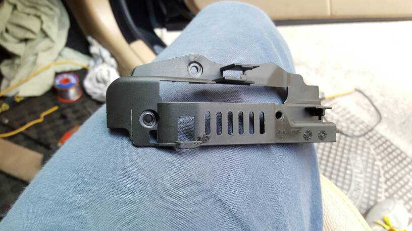

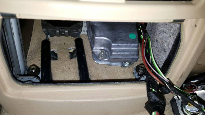

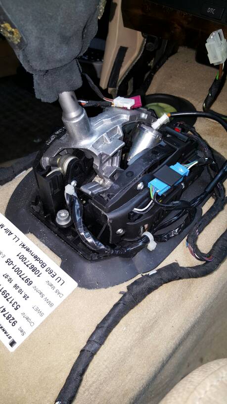

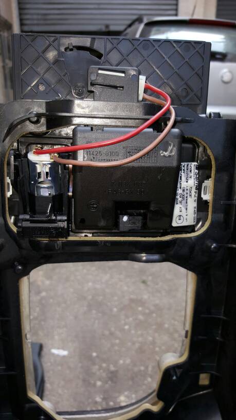

    Fatto ragazzi,risolto tutto ... fili rotti 3 ... risaldati e fatto una modifica per il passaggio dei fili così si stressano meno.
    Posto un pò di foto del lavoro fatto.
    Allentare i due dadi con una bussola da 10 con lo snodo.
    Attenzione ai due gancetti,forzare la plastica dai lati molto probabilmente si sganceranno e potete recuperarli.[​IMG]
    Sganciare i fili dell'accendisigarivicino alla leva del cambio,del pad e dei pulsanti sollevando un pò il tunnel da dietro facendo attenzione a non esagerare per evitare di strapparli,prima però avrete provveduto a sganciare i 3 spinotti che si trovano nella cornice della leva del cambio con le varie posizioni PRND M/S + e - togliere la cuffia del freno a mano e tirarlo bene poi sfilare il tunnel giocandoci un pò.
    Particolare dei fili dell'accendisigari.
    Prima e dopo della modifica per agevolare il movimento dei fili e per impedire che strappino ancora.
    Altro particolare dei fili in questione.
    Vista da dietro senza tunnel.
    Questa foto si notano i 3 fili rotti.[​IMG]
    Qui qualche foto del lavoro finito e del nuovo passaggio dei fili,che non passano più all'interno della plastica che ho tagliato ma esternamente,in questo modo non si stressano più.
    Ora funziona tutto perfettamente e più o meno ho risparmiato un bel pò di euri,visto che alla BMW avrebbero cambiato tutto.
    Spero le spiegazioni vi vengano utili,se avete domande sono qui pronto a rispondervi.
