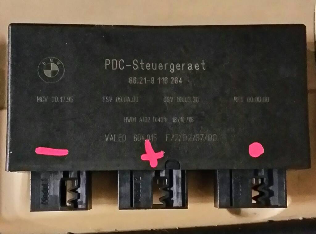

    Forse con questa si vede meglio ...
    Non fate caso ai segni rossi,li ho fatti io solo per non sbagliarmi a ricollegare le prese,non hanno nessun valore se non come segni casuali,fate finte che non ci siano.

    Purtroppo la trazione 4x4 non funziona ancora ma dalla diagnosi fatta risulterebbe che probabilmente è una questione elettronica,motivo per cui ho chiesto se qualcuno di voi sa dove può essere la centralina che gestisce il ripartitore,cioè il motorino che aziona la frizione all'interno del ripartitore.

    La centralina bianca è quella che gestisce le sospensioni pneumatiche posteriori, mentre quella nera è dei sensori di parcheggio ;) /emoticons/wink@2x.png 2x" width="20" height="20" />
    Per quanto concerne l'ubicazione dell'unità di comando del 4x4 ho trovato su internet un po' di info. che potrebbero aiutarti.
    Qui la collocazione e le istruzioni (in russo :vamp:) su come arrivare alla centralina: clicca
    Qui il collegamento al catalogo ricambi: clicca

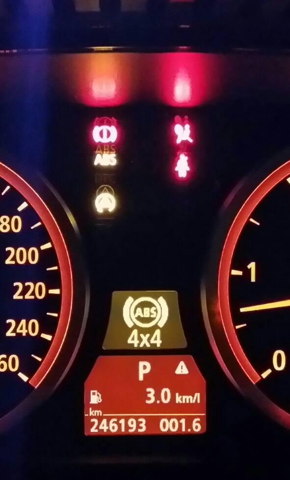

    Allora al momento gli errori sono:
    A volte si accende il triangolo col cerchietto/freccia (dovrebbe essere controllo trazione) e poi questa scritta ... 4X4! ... e basta poi cammino un pò,può essere 1 km come 10 e più km,spengo tolgo la chiave,caffè,riaccendo e si accendono:
    La spia del freno a mano colorata di rosso ... l'ABS ... il triangolo con freccia a rotondo (come sopra) e la scritta 4X4 con sopra ABS cerchiato e con le parentesi,poi magari spengo ancora pausa di qualche minuto,riaccendo e si accende solo il triangolo solito e la scritta 4x4! e basta.
    Allego foto di questi ultimi errori elencati:[​IMG]
    Del primo caso non ho fatto foto ma si accende solo il triangolo cerchiato/freccia e la scritta ... 4X4! ... e posso disattivare i controlli col pulsante DTC (credo sia scritto giusto) e in questo caso l'ABS e il controllo trazione funzionano ... nel secondo non funziona nulla,però il 4x4 non funziona in ambedue i casi.
    La diagnostica non ne conosco la marca ne il programma ... abbiamo cancellato tutti gli errori ma questi riappaiono come ti ho descritto.Oggi vedo le condizioni della centralina poi vediamo.
    Grazie ancora ... ti terrò informato.

    Non fare caso a quella dell'airbag e le cinture non centrano nulla altro difetto già trovato ma da sistemare.

    Purtroppo in questo modo non posso esserti di aiuto, è necessario collegare la macchina alla diagnosi e leggere la memoria difetti del ripartitore di trazione e dell'ABS, altrimenti possiamo solo ipotizzare ;) /emoticons/wink@2x.png 2x" width="20" height="20" />
    A naso direi che potrebbe essere il sensore dell'angolo di sterzo che è rotto oppure starato. Tramite diagnosi -efficaci- è possibile stabilirlo e tentare di ritararlo.

    quelle spia accese le avevo anch'io sulla mia e60...ed era il sensore angolo sterzo...posto sotto il volante...ci sono due tipi le prime avevano le spazzoline striscianti che con il tempo si consumano e non fanno contatto sulle piste striscianti....poi cè quello ottico che si sporcava la lente di grasso......poi un altro elemento da controllare è l'alternatore se carica meno di 13,8 volt è da cambiare......

    Buon giorno a tutti ... eccomi come promesso ... fatta diagnosi profonda e tarato il sensore di sterzo azzerato tutti gli errori e ora la macchina non sgomma più ... ti incolla al sedile e parte come una molla ... praticamente tutto okkkeiii ... ringrazio Bach e anche Ivano65 per le dritte .... ora rimane solo il tatac tatac ma ho già capito cos'è guardando le foto ingrandite degli ingranaggi ...
