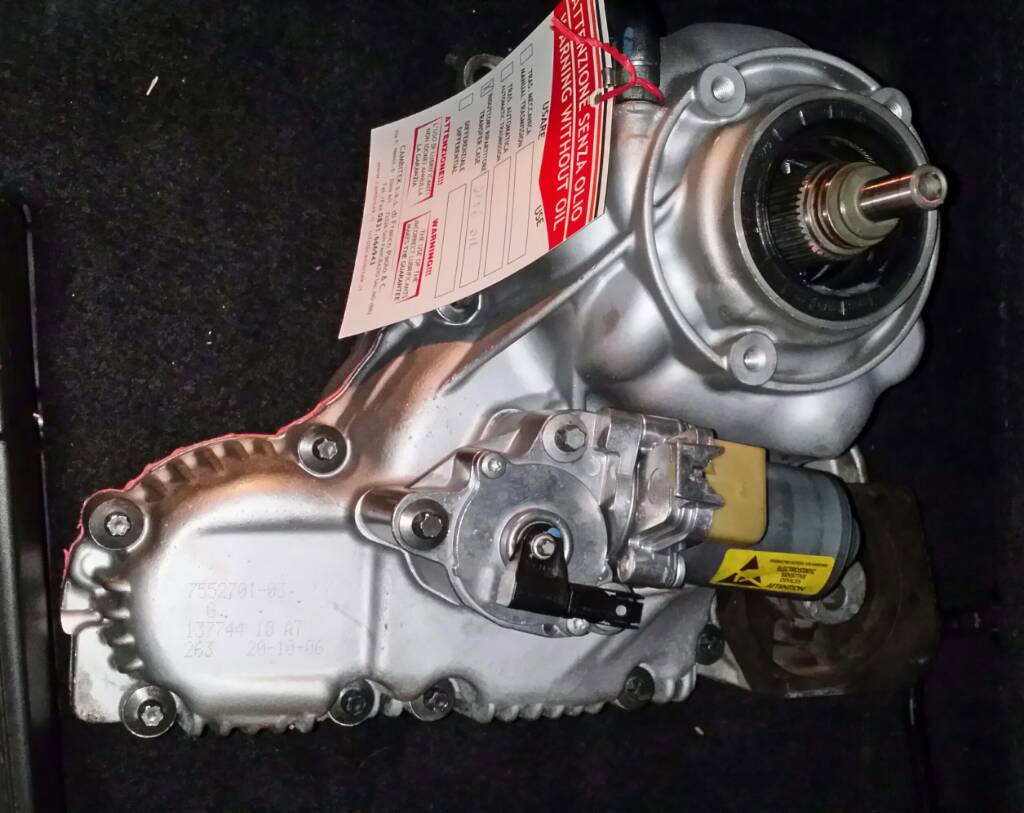

    Buona sera a tutti,oggi sono stato alla Cambitek ... ci sono arrivato a mezzogiorno,ho consegnato il ripartitore e alle 15.00 me lo hanno riconsegnato,ho preso anche il motorino,me lo hanno consigliato,(il mio era fuori uso),lo avrei preso il mese dopo perchè il direttore della banca Draghi mi ha detto che non ne avevo molti a disposizione di soldi ... ufff!!!! direttori materialisti :mrgreen: ... mi ha consigliato di cambiarlo subito per evitare danni visto che era stato rimesso a nuovo il ripartitore,e sinceramente non ho voglia i rischiare così crepi l'avarizia l'ho preso nuovo,per l'olio mi hanno detto di prendere l'originale BMW DTF1 ... domani monto il tutto e spero che per molto tempo vada tutto bene.
    Ho chiesto per i tagliandi del cambio e mi hanno detto di farli ogni 100mila km o almeno farci fare un controllo,molto dipende da come lo si usa e stressa.
    Esempio:se lo si usa molto in montagna ha un tipo di stress e di conseguenza usura dei dischi interni ecc.ecc. ... se lo si usa prevalentemente in pianura con tratti molto lunghi è logico che lo stress è diverso e l'usura pure.Comunque è preferibile fare un controllo entro i 100mila km poi la Cambitek consiglia il daffarsi.
    Concludendo,alla Cambitek ho respirato un'aria professionale,molto gentili e disponibili,ascoltano il cliente e lo consigliano al meglio,molto precisi nelle spiegazioni se qualcuno le chiede come ho fatto io.
    Come mi ha detto Clag,se telefonate e prendete appuntamento il lavoro ve lo fanno subito,poi dipende che tipo di lavoro dovete fare logicamente,io sono arrivato lì un pò tardi perchè ho avuto dei contrattempi,e in due ore e mezza mi hanno fatto tutto.
    Ci tornerò per il tagliando del cambio sicuramente il prima possibile,anche perchè non sò quando sia stato fatto l'ultimo tagliando.
    Del lavoro io ho speso una millata di euri .... molto dipende dal tipo di danno e pezzi sostituiti,nella cifra è compreso anche il motorino che quello costa 350 euri più iva.Nel mio caso si era disintegrato un cuscinetto a rulli di spinta su una biella di 2 del pacco frizioni,come si vede nelle foto che ho messo,e i rullini si sono sparsi ovunque ... nella pompa olio, nei cuscinetti,la campana del pacco frizioni si era rigata molto dov'è inserita la pompa olio,insomma di pezzi danneggiati ce n'erano,perciò non prendete per effettivo i prezzi,ma solo indicativi,per la cifra esatta dovete contattare la Cambitek.

    Questo è il ripartitore tirato a nuovo ... :D /emoticons/biggrin@2x.png 2x" width="20" height="20" />

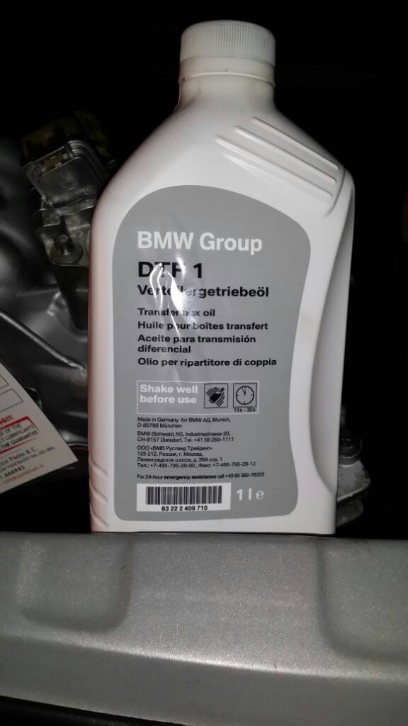

    E questo è l'olio che mi hanno detto di usare preso alla BMW ... ne va dentro 800-900 ml ... quasi un litro insomma.
    Domani si monta il tutto e poi manca solo la puleggia frizionata dell'alternatore e spero che basti così per qualche decennio :P /emoticons/tongue@2x.png 2x" width="20" height="20" /> :D /emoticons/biggrin@2x.png 2x" width="20" height="20" /> a parte che tra poco ho il tagliando olio motore e poco più avanti quello del cambio ... mi consolo che quello del motore me lo faccio io ma.il cambio lascio fare a chi lo sa fare correttamente cioè alla Cambitek ... :) /emoticons/smile@2x.png 2x" width="20" height="20" /> :D /emoticons/biggrin@2x.png 2x" width="20" height="20" />

    La sigla dell'olio del ripartitore di trazione è DTF 1 il flash ha coperto un pò la sigla ... acc!!!

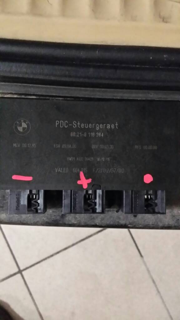

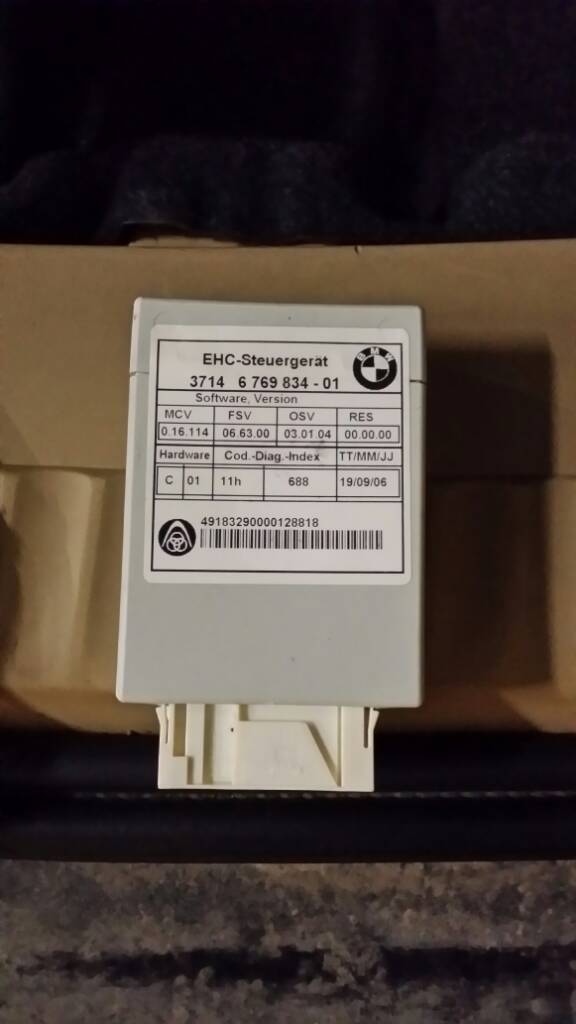

    Buona sera a tutti ... chiedo a voi tutti se c'è qualcuno che sa dove sono le o la centralina che gestisce la trazione,cioè che fa funzionare il motorino del ripartitore di trazione.
    Allego 2 foto fatte oggi a due scatolette che ho trovato nel baule sotto il ruotino,ben protette e con in più c'erano anche 3 relè.
    Queste le due scatolette.
    Prima:
    Seconda:
