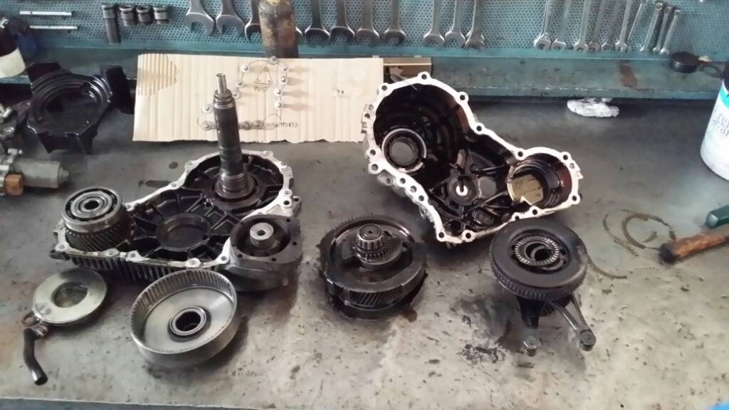

    Smontato ripartitore di trazione ... meno complicato del previsto ... ora lo devo aprire,ma già nell'olio ho trovato delle limature acciaiose ... adesso lo apro e vedo il problema/danno e domani mattina si va alla cambitek di San Pancrazio per i pezzi da sostituire,vediamo se hanno anche il motorino che regola la trazione ant.-post. ...

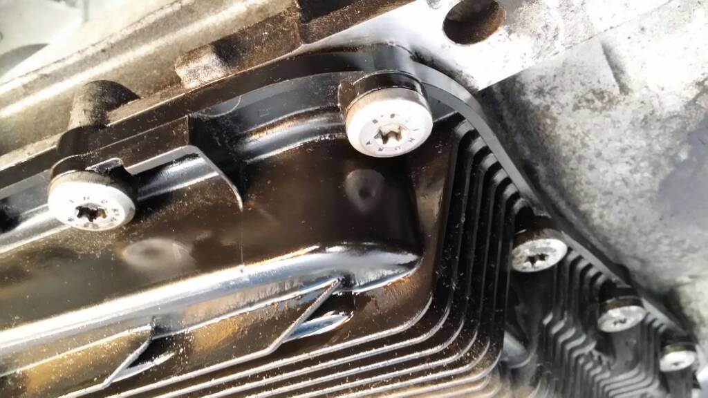

    Poi ho scoperto da dove perde olio il cambio ... da una vite che fissa la coppa ... si farà anche il tagliando al cambio ... poi speriamo che funzioni bene e che non dia altri problemi ...

    Ecco la vite da dove trafila olio ufff!!! Rischio a toglierla e provare a metterci un pò di pastarossa ... vediamo!!!

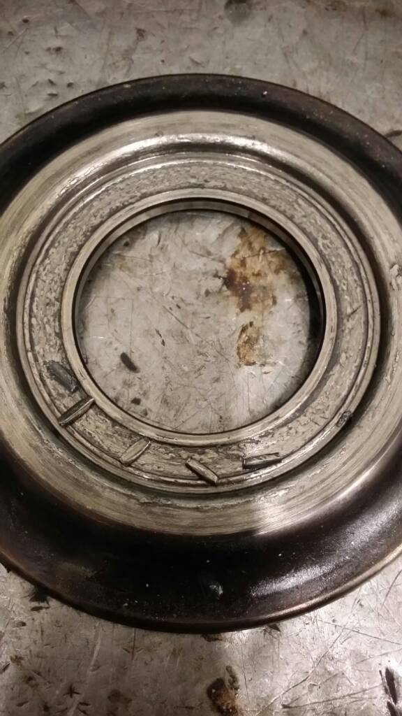

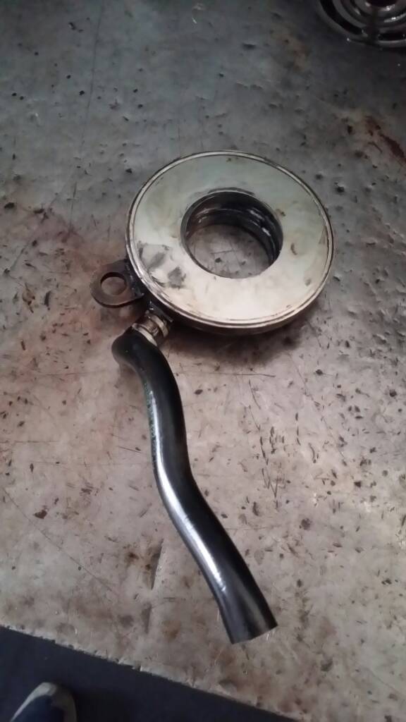

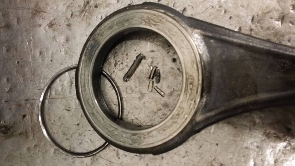

    Aperto ripartitore trovato danno e causa ... il danno è un cuscinetto a rullli tra leva e pacco frizioni si e rotto a causa di un non mai fatto cambio olio del ripartitore che nel tempo è calato,non ci sono perdite,e la pompa non riusciva a pescarlo e cosi la parte alta a subito danni e il cuscinetto più sottoposto a stress per compressione a ceduto disintegrandosi e spargendo rullini per gran parte del ripartirore danneggiando anche la pompa ...
    [​IMG][​IMG]
    Ho constatato vedendo tutte le pareti e i vari meccanismi interni completamente di color marrone scuro,che non è mai stato cambiato l'olio nel ripartitore,l'olio esausto e degradato si è appicicato per le pareti ecc.ecc. la pompa non lo pescava più causando il grippaggio e la rottura del cuscinetto a rulli piatto ... rigando anche il cuscinetto dove passa l'albero primario.Premetto che ci sono i timbri BMW fino a 220.000 km e mai è stato cambiato l'olio nel ripartitore.
