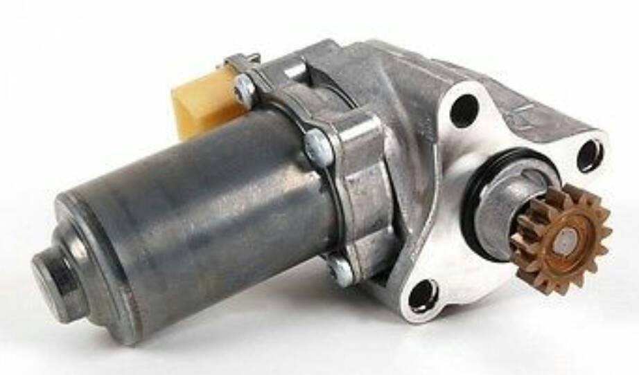

    Dall' immagine sembra uguale a quello del mio 525xd
  6. Mr.Warph
    Mr.Warph Kartista
    237
    13
    24 Luglio 2015
    Conversano
    89.723
    Land Rover Range Rover Vogue TDV8 3.6
    Per quello che sò ... ci sono 2 tipi di motorino ... questo della foto e quello con l'ingranaggio in teflon ...questo dentro è totalmente diverso,dentro ha dei planetari e un paio di altri ingranaggi e una vite senza fine che si usura lei in questo caso.

    Pardon ... quello della foto che ho postato è quello senza l'ingranaggio in teflon ed'è anche diverso internamente quello in foto all'intwrno ci sono un paio di ingranaggi e 3 planetari,in questo quello che si danneggia è la vite senza fine e per come la penso io si danneggia a causa di una scarsa lubrificazione.

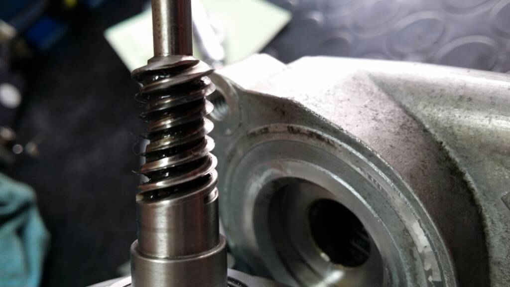

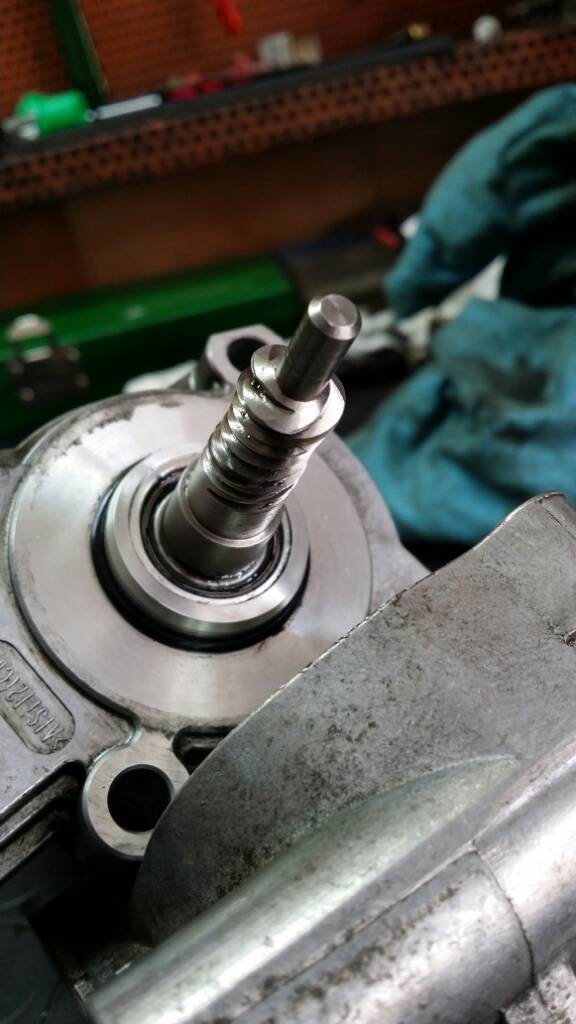

    Buon giorno a tutti,dopo un pò di ricerche e telefonate,non sono riuscito a trovare il tanto sospirato motorino che gestisce la trazione del mio 530 xD /emoticons/laugh@2x.png 2x" width="20" height="20" /> del 2006,premetto che il mio motorino è quello che si fissa con tre bulloni e NON 4 e non ha ingranaggi in teflon ma è molto diverso,in questo caso si consuma una vite senza fine.
    Con le telefonate che ho fatto a chi conoscevo non ho trovato nulla ... nada ... nisba ... mi pare impossibile non trovare il ricambio in un auto recuperi.
    Chiedo a voi se conoscete qualcuno in Puglia o dintorni che potrebbe o che ha il pezzo di ricambio anche non funzionante ma con la spirale interna in buone condizioni.
    Un saluto a tutti e a presto ... e grazie in anticipo.

    è far costruire il pezzo consumato.....da uno che lavora al tornio ?

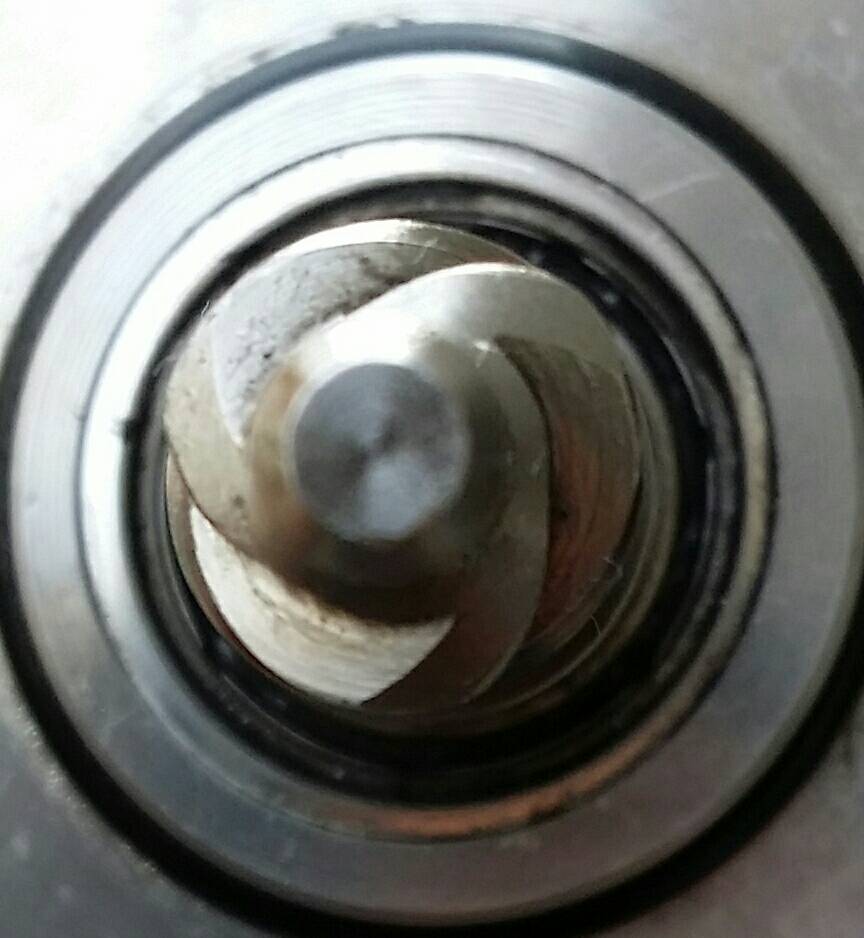

    Ciao Ivano65,mi sono informato per farne uno nuovo ... ma non è una normale spirale a una via ... ma ne ha bensi 3 di vie ... e così risulta abbastanza complicata la cosa non avendo le misure esatte e credo anche dispendiosa,mi conviene prenderne uno rigenerato che ho trovato su ebay per circa 400 euri,ma oggi chiamo la ditta di San Pancrazio e sento cosa mi dicono,visto che ora il ripartitore di trazione fa anche un rumore che non mi piace poi spero che le magagne siano finite.

    Questo è il pezzo incriminato.[​IMG]

    [​IMG][​IMG]
    E come si vede la vite infinita ha tre vie o partenze ... cosa non proprio facile da ricreare senza le esatte misure.
