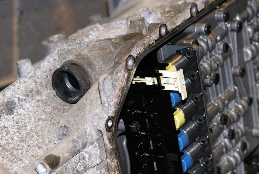

    caxxate..., la boccola si toglie senza smontare la coppa.(vedi immagine dove è posizionata)
    e comunque la coppa si smonta e si rimonta tranquillamente, non si deforma e non si muove nessuna limaia. se hai gia sostituito l'olio e coppa 35.000km fa c'è ne pochissima.

    grazie ervis e90 x la risposta, lui mi parlava di un fermo all'interno del cambio per estrarre la boccola, da quel che vedo in foto penso basti svitare la ghiera e cambiare il gommino che pressa i cavi....meglio che provo a sentire qualcun altro.....
