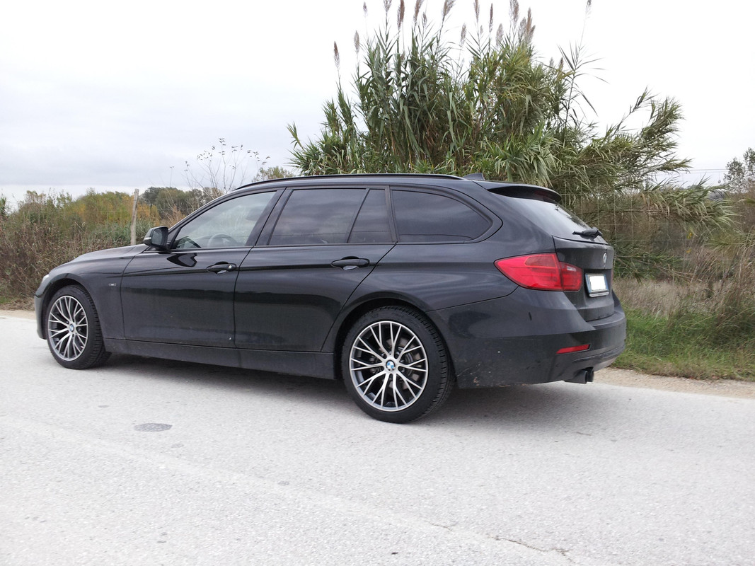

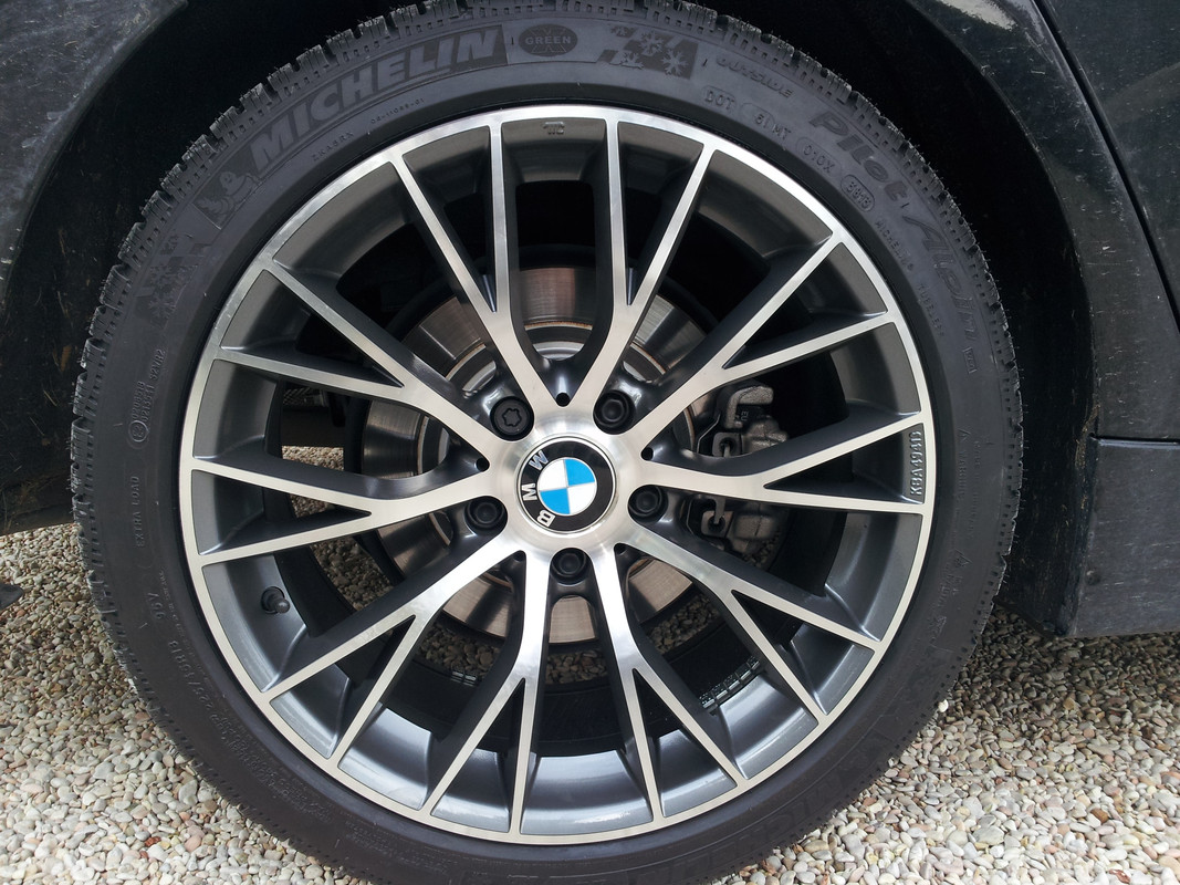

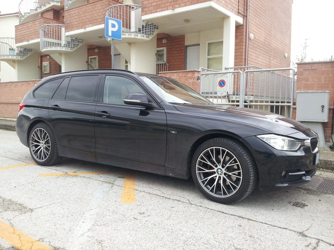

    cerchi e gomme per l inverno...che ne dite?

    Mi sono accorto solo oggi che da libretto dovevo montare le 225\45 r 18 91y mentre io ho montato le 225\45 r18 95 v. Vanno bene ugualmente?

    Bellissimi

    Bella complimenti ... Che ET monti? Sembrano 8x18" ET30... Confermi?
    E quello scarico da dove salta fuori? :mrgreen: hai fatto il lavoro artigianale come me e [MENTION=7344]Luca83[/MENTION]?

    Vai tranquillo, vanno benissimo! Le ho prese anche io in 95 V. Se guardi sulla portiera nell'etichetta delle pressioni vedrai che avrai riportate come misura anche le "225/45 R18 95V M+S" (almeno io le ho).
    In ogni caso con le gomme da neve si può stare un bel po' più bassi come codice di velocità. L'indice di carico invece essendo addirittura superiore al 91 di serie va più che bene.

    per le invernali va bene qualsiasi codice velocità non inferiore a Q.

    bellissimi i MAK muenchen, complimenti ;) /emoticons/wink@2x.png 2x" width="20" height="20">
    vanno benissimo anche con codice V, non preoccuparti
    p.s. andrebbe abbassata :D /emoticons/biggrin@2x.png 2x" width="20" height="20">

    ET non lo so, mentre x lo scarico ho fatto lo stesso lavoro tuo e di luca83.
