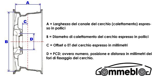

    l'et è l'offset, il discorso tecnico non te lo so spiegare, comunque è la distanza tra il mozzo e il centro del cerchio.. più l'et è basso più il cerchio sta in fuori, più l'et è alto più sta in dentro al passaruota..

    Sì, cmq teoricamente lo sapevo, ma praticamente non capisco come applicare questo discorso.
    Cambia da macchina a macchina, giusto?

    Il cerchio ha un et fisso, ovviamente in base al mozzo rispetto al passaruota cambia da auto ad auto..
    un auto con passaruota più lineari avrà un et più alto, rispetto ad un auto con passaruota molto bombati

    Questi sono 18x8 davanti e 18x8,5 dietro, posso montarci le 225 su entrambi?

    8 e 8,5 cosa vogliono dire? Questo invece non l'ho ancora ben capito.

    Si ma posteriormente stanno un po tirate. 225 è la misura minima x l 8.5,

    È la larghezza in pollici del cerchio, proprio dove poggia la gomma
