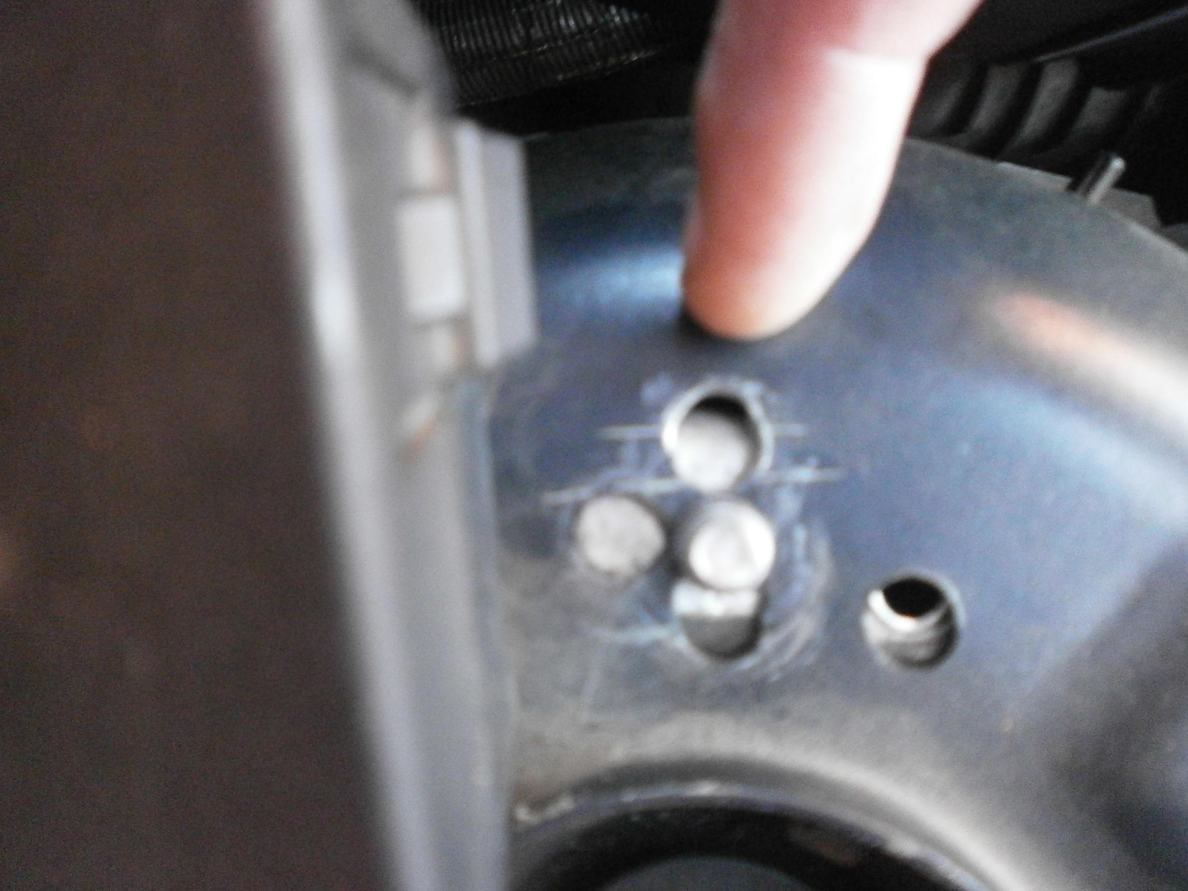

    Come assetto, gli ho tolto il fermo sul piattello e sono a fine corsa delle asole raggiungendo un - 0.50° circa di campanatura, convergenza regolata a 0 parlo di anteriore, ke ne pensi?

    penso che questi sono i miei duomi...
    quando sposto l'ammo sul foro indicato raggiungo oltre 1 grado e mezzo..
    (convergenza ant più o meno a zero)

    Cavolo hai abbastanza sforazzato quel duomo!!!:lol::lol::lol: ma nn è ke si cricca?!

    no.. lo sforzo il piattello non lo fa dove ci sono i fori, ma su tutta la superficie piatta al di sotto.
    nella e46 mi sa che cede prima l'attacco del ponte posteriore dei duomi anteriori..(fine ot)
