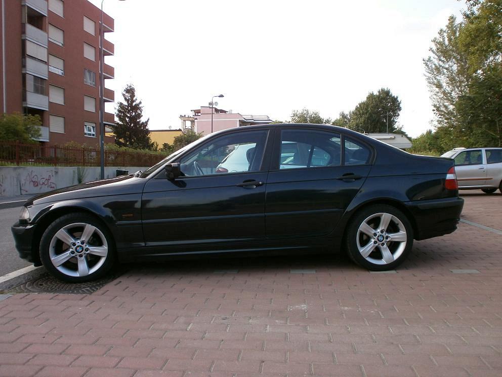

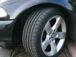

    io volevo chiedere:
    non conosco l'et dei miei cerchi, attualmente montati con 225_17.
    secondo voi i miei cerchi potrebbero montare i 245?
    allego foto perchè non conosco nemmeno il modello di cerchio..

  15. (marzo)
    20.852
    4.194
    20 Marzo 2010
    1.763.613.961
    bmw E87 ex bmw E46
    non sono tutte uguali
    la 320d -2004 del mio amico a libretto porta anche 215 e 235
    quella di un utente qui nel forum (320d touring) porta anche differenziate da 17 (225ant e 245 post)
    la mia mi sembra che le 17 le possa montare solo NON differenziate(oggi controllo,è per questo motivo che chiedevo...)
    si, mi son sbagliato, devo conoscere il canale, ma non lo conosco.
    magari qualcuno esperto vedendo i cerchi (originali bmw) poteva indicarmelo

  16. eolot
    eolot Secondo Pilota
    952
    55
    17 Agosto 2007
    2.597.457
    E90-320d/E87-120d/F20-125d/G21-330d
    I tuoi cerchi sono i modello 119, 8x17 ET47 (peso kg 10,49): se sono riportati a libretto i 245/40-17 per l' asse posteriore potresti montarli, anche se una gomma di tale sezione lavorerebbe meglio su un cerchio di canale 8,5 o 9,0, questo dipende molto dalla sezione effettiva del pneumatico :wink:.

  18. (marzo)
    20.852
    4.194
    20 Marzo 2010
    1.763.613.961
    bmw E87 ex bmw E46
    ti ringrazio molto Eolot,
    purtroppo ho controllato il libretto, e la mia con i 17 non può montare differenziate...Quindi al massimo solo 225/45-17...(peccato, avevo disponibilità di trovare delle 245...
    cambiare i cerchi è oneroso, specie in questo periodo..
