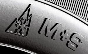

    Una domanda banale: il termine "gomme termiche" lo usate come sinonimo di "gomme invernali"? O intendere le gomme M+S senza il 3PMSF? Dopo aver letto un po' di scritti mi sto facendo delle pippe mentali

    Gli pneumatici M+S sono gli "stagionali" perlopiù usati sui fuoristrada, solo fango&neve, le "gomme termiche" sono sempre stata la definizione anomala di "pneumatici invernali" che, come gli "allseason" moderni, sono dotati della marchiatura M+S 3PMSF.

    Lo sospettavo. Ora ne sono certo. Ma a volte in giro sento gente pendare che con le gomme m+s si possa fare gli slalom che si vedono nelle pubblicità in TV. Tra l'altro cercando le norme UE per il simbolo 3pmsf ho scoperto che identifica pneumatici detti "alpini" e che poi ci sono pure quelli "nordici'. Nei primi il test di trazione e frenata, gli unici previsti, sono fatti su neve morbida mentre per i secondi su ghiaccio

    Presumo che i nordici siano quelli chiodati.
    La certificazione 3pmfs è nata per identificare con maggiore certezza gli pneumatici che abbiano superato i test su neve, dato che M+S è una denominazione nata nel secolo scorso per gomme che avevano una certa resistenza ad urti e forature e come tali adatti ad utilizzo in zone più remote, ma non specificatamente su neve.
    Tant'è che molte gomme "da neve" hanno sia il marchio 3pmfs che M+S.
