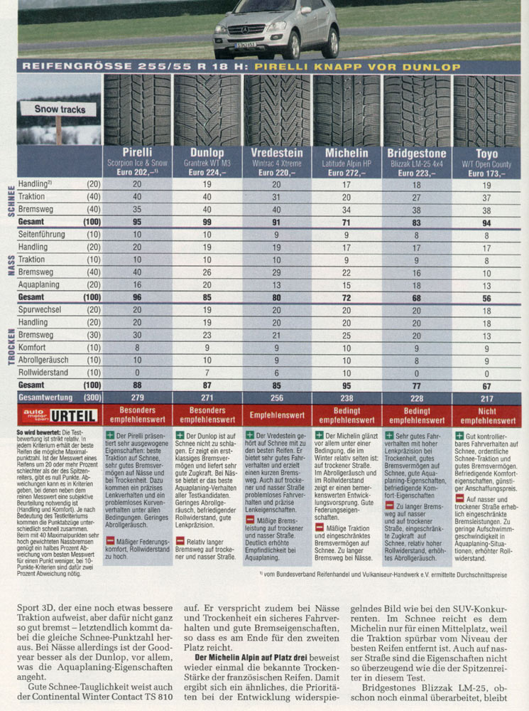

    Qualcuno sa dirmi qualcosa sul Dunlop Grandtrek WT M3 ?; l'X5 abbisogna di quattro gomme nuove per l'inverno...

    Sembrano ottimi

    Grazie per l'articolo; ho lungamente cercato trovando quasi nulla... e nessun raffronto tipo questo.

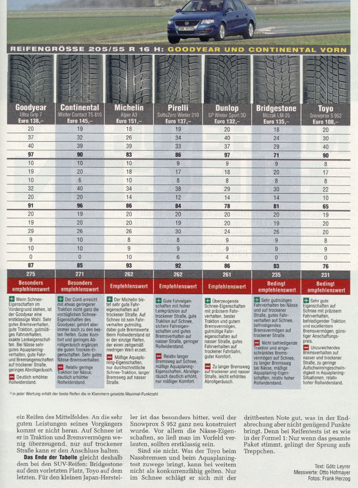

    Qua gli altri pneumatici testati nello stesso articolo

    ma è un articolo un pò vetusto..giusto?

    Più che altro io sono in disaccordo sulle Pirelli Scorpion... che monta ora... e che spuntano il miglior punteggio...

    2006.....vintage diciamo
