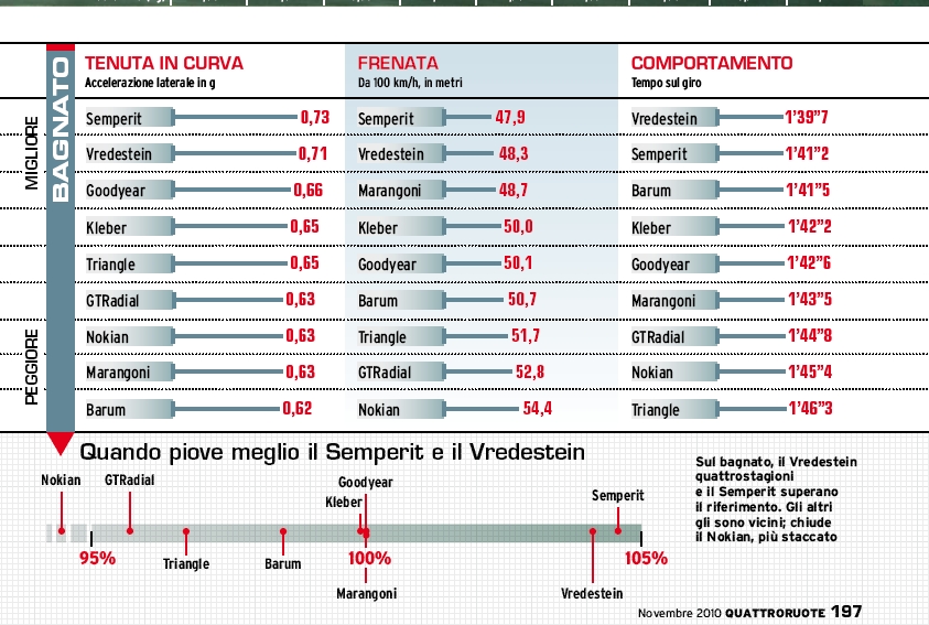

    In ogni caso il miglior compromesso qualità/prezzo dai vari test in giro sembra che lo abbiano le Semperit.

    Finlandesi! Se non se ne intendono loro di invernali!
    A parte gli scherzi... Non ricordo se l'avevo già scritto. Un mio amico aveva provato le NOKIAN WR (quindi quelle considerate migliori erga omnes!) su una 320d touring 163cv quindi un'auto molto diffusa qui sul forum, lui è uno con milioni di km d'esperienza alla guida , ha 48 anni, guida bene, in precedenza aveva provato Pirelli W210, Yokohama Avs winter e Michelin ALpin e mi ha detto di essersi trovato male con le Nokian rispetto alle altre soprattutto per il bagnato come nel test ed il comportamento su asciutto e confort di marcia...
