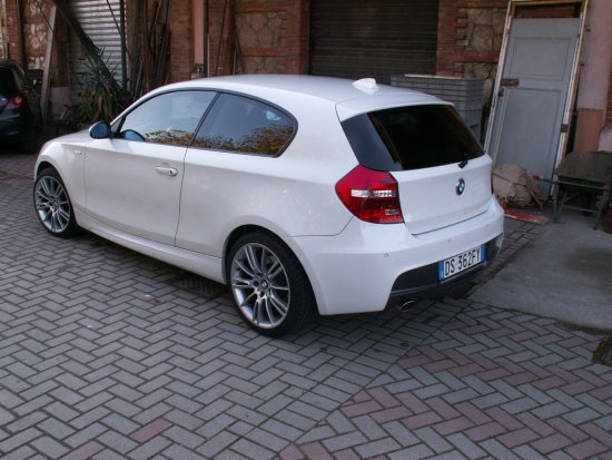

    Non tocchi, tranquillo!
    A meno che non prendi dossi a 80 km/h o viaggi sempre in 5 a pieno carico!!
    Ad ogni modo, eccoli!!
    193M originali (8x18 ET34 anteriore, 8,5X18 ET37 dietro)

    stupendi i 193 m sull'm sport bianca.... però io sarei intenzionato a montarli replica da 17... che ne dite???
