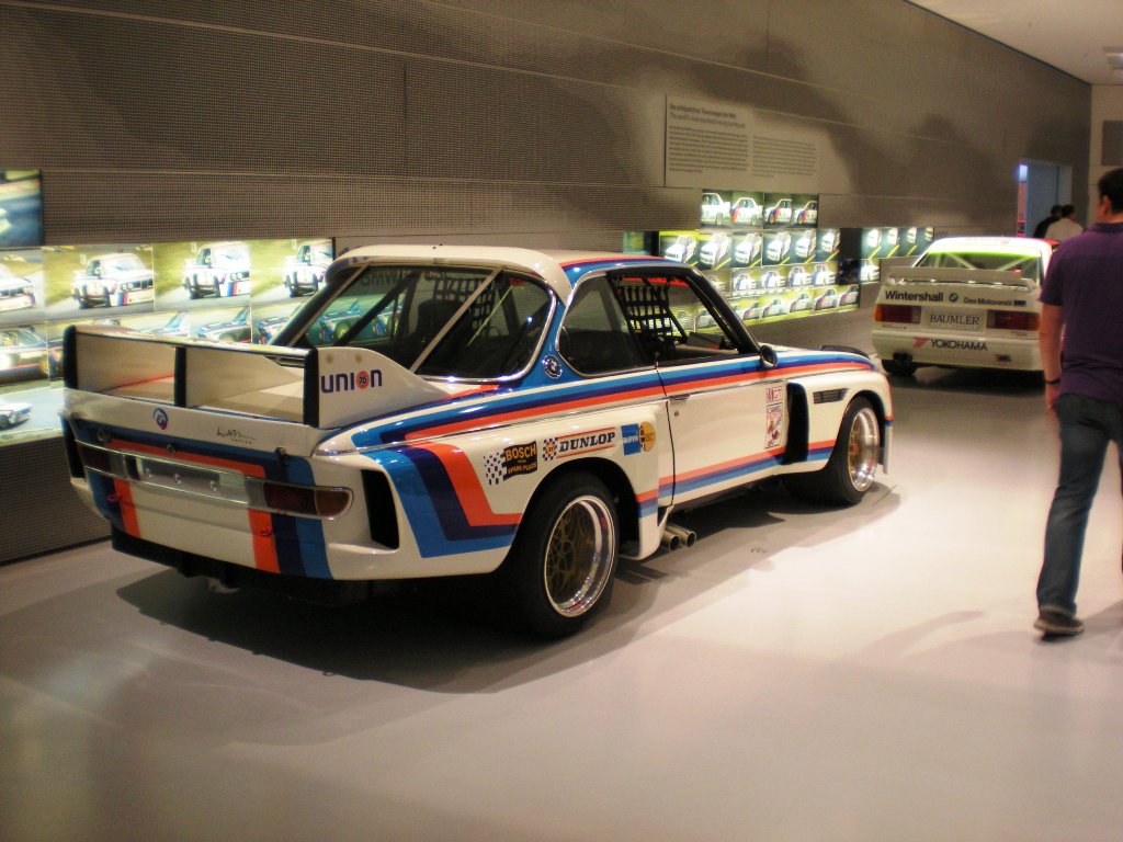

    le case possono non farlo anche per semplice gusto estetico, non per forza per rotture.
    il fatto che lo dicano tutti significa che è per forza giusto?
    quando tutti erano convinti che la terra fosse piatta solo uno asseriva il contrario... ma aveva ragione.
    io ho esposto fatti. conosco persone che girano con le gomme stirate, quotidianamente, senza stallonare. un tempo anche BMW montava cerchi esagerati per gomme strette...
    e ci correva pure in pista.
