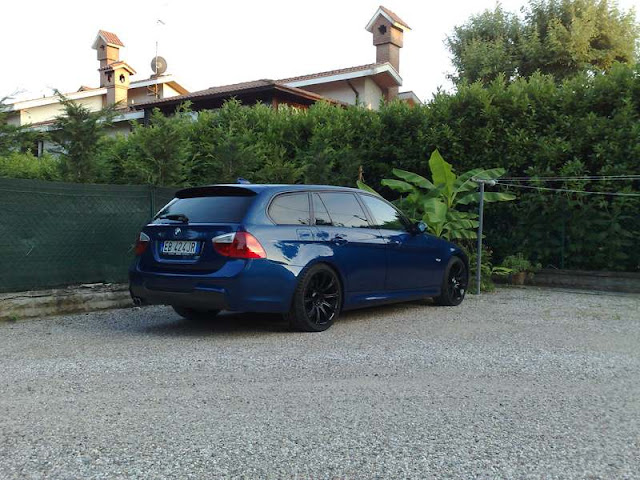

    Ecco dopo mille peripezia una piccola anticipazione!!
    Misure 8x18 et40 e 9x18 et 24
    sbagliatissime!!!
    davanti ci passa un aereoplano e dietro ci sta un'altro cm, al momento dell'ordine non mi volevano dare i 9 +24 per e 91 dicendo che non ci stavano e che un 9 et 40 era a filo!! ma de che?!!? i 9 et 20 ci stavano e ne mancava ancora e probabilmente davanti ci sta pure un 8 et20. Oggi o domani provo un dist da 20 davanti e se non tocca ordino le 8 et 20..
  14. Damiano
    9.005
    388
    19 Agosto 2007
    56.294
    EX 320ci - 120d MY'09
    calcola che le originale anteriori sono 8x18 et 37..con il 40 ti sei portato verso dentro!!!

    248.839
    bella con i cerchi neri...ma mancano per colmpetare le frecce e retro scure ora...
    cmq molto bella...davanti avrei messo un et come originale cmq...oppure un 31!!
  16. hotrodv
    hotrodv Kartista
    54
    10 Dicembre 2009
    566
    Bmw e91 325d
    Infatti quando mi han detto che per il davanti l'unica misura era l'et 40 sono stato male!! poi ho pensato metterò un distanziale, perchè l'et 20 impossibile che ci stia.. oggi mi sono arrivati i dist. domani provo e se va bene prendo gli et 20 che son più belli..
    Prossimamente reni neri e black line poi sono a posto.. unico neo a mio avviso l'altezza dell'assetto M, ci vorrebbero i kw ma ho paura diventi troppo scomoda dopo, cioè come tutte le altre auto che ho avuto!!!!
    Il cerchio nero è particolare, di sicuro con dei cerchi argento risalterebbe molto di più, però volevo provare il nero opaco, mi sa di più cattiva..

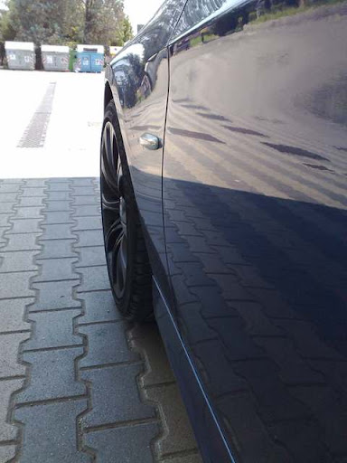

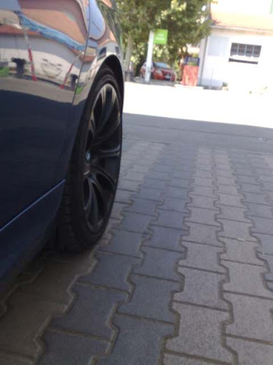

    Infatti la mia idea è quella, alla fine le prime misure che avevo guardato erano giuste, 8 +20 e 9 +20, oggi ho montato i distanziali da 20 e ci stanno, adesso li uso un po' per vedere se curvando in frenata tocca o meno il parasassi poi con calma ordino 2 cerchi 8 et 20.
    Il nero opaco che mi han fatto non è il top, vediamo se resiste o meno..secondo me andavano sabbiati e fatti a polvere. Il carrozziere li ha fatti in altro modo, vediamo cosa durano..
    Neo adesso l'anteriore sembra altissimo!! ](*,)
    I loghi li ho montati subito, nella foto avevo appena messo i cerchi..
    @wanksta
    come gomme devi mettere 225/40 e 255/35 per i 18, quelle sono le misure solitamente omologate bmw, dietro avrei preferito delle 235 io, le 255 sono enormi!! Come et vai pure di 8/9 +34 se è un e91 ti rimane spazio in abbondanza..
    ecco qui ant 8+20
    e post 9 +24
  20. Wanksta
