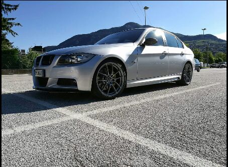

    Allora gente, stò per ordinare definitivamente:
    - 2 di questi https://www.pneumatici-pneus-online....20-72.6-1.html
    - 2 di questi
    Ricapitolo, per correggere eventuali castronerie.
    Bmw e91 con ET 34 e ET37 attualemnte montando 12mm di distanziali ant e post.
    Comprerei entrambe le coppie in versione ET20.
    Togliendo i distanziali all'anteriore aumento di 2mm che spero non si notino.
    Al posteriore avrei, un guadagno di 5 mm più circa 6mm dovutoi al passaggio da canale 8,5 a quello 9.
    Quindi un cm in più, ad oggi dietro un pò di spazio c'è ancora, ma non vorrei che un cm rivolgesse l'estetica e aumentasse un pelino il sottosterzo...
    Attendo suggerimenti, ricordatevi che passerei da cerchi 17" a cerchi 18".
    Grazie.
    p.s. i prezzi mi sembrano ok, se avete altro suggerite pure.
  8. actarus8v
    i tuoi calcoli sono giusti, la E91 ha parecchio margine nei passaruota, a me i cerchi eccessivamente a filo non fanno impazzire (ma neanche troppo dentro come quelli di serie) ma se hai un buon assetto direi che può andar bene ;) /emoticons/wink@2x.png 2x" width="20" height="20" />
  9. ArthuarScandinavianFlick
    ArthuarScandinavianFlick Primo Pilota
    1.201
    42
    26 Novembre 2008
    400.879
    Bmw E91 330xd

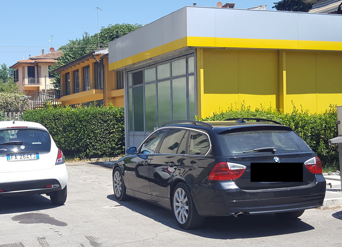

    Grazie come sempre actarus8v , purtroppo la scelta cerchi+gomme è devastante, non hai riscontri, e una volta prese se sbagli sei devastato.
    Bene, rimisuro a "occhio" quanto mi manca, anche io, sono per l'approccio sobrio e troppo a filo mi fa paura.
    Passando dai 17" ai 18" come larghezza gomma non influisce vero?
    [EDIT] aggiungo foto per chiarezza.
    Anteriore salirei di soli 2 mm, sono tranquillo, invece i circa 11 mm al post forse sono eccessivi....
    Ho fatto foto in varie angolazioni e anche ad ammo schiacciato per rendere meglio l'idea; forse sarà il caso di switchare a ET 30 accontentandomi con i 6mm circa del canale 9, e togliendo i distanziali di guadagnre SOLO 1 MM?
