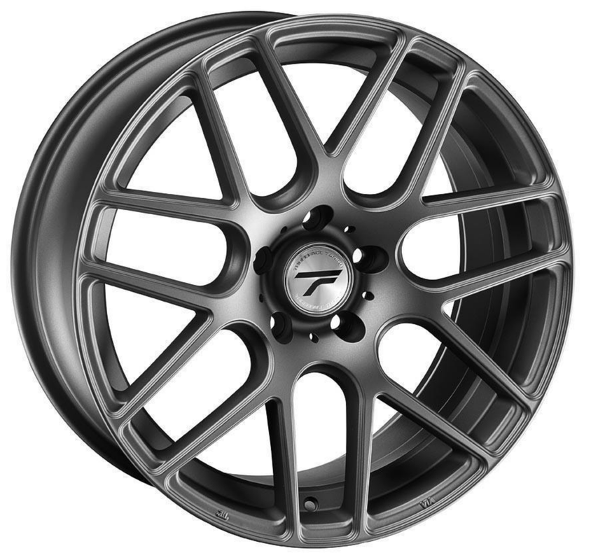

    ...se metto questi simil bbs cosa ne pensate?
    [​IMG]url immagine
    fanno 'onco sulla bmw e91?
  8. actarus8v
    Sono japan racing, secondo me stanno bene ;) /emoticons/wink@2x.png 2x" width="20" height="20" />

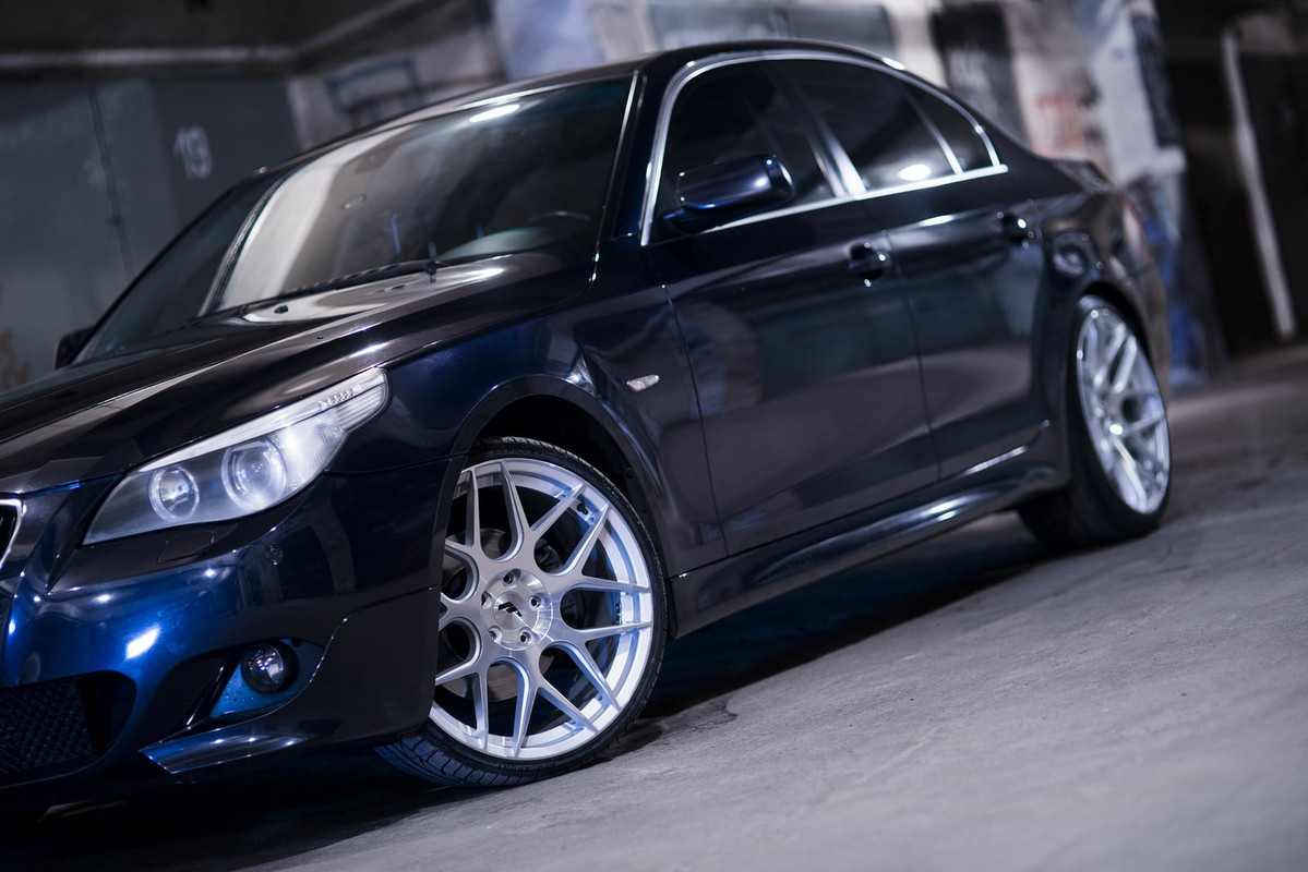

    te [MENTION=7280]actarus8v[/MENTION] fai impressione..sei peggio di goldrake, quando si parla di cerchi :eek:
    A fatica per me sono tondi..te sapevi il modello.
    Si, qualche foto di auto montate sarebbe comoda, sulla baia si trovano sui 550, forse sono troppo concavi per la carietta..
    Nel caso, forse silver stanno meglio.
    [EDIT] ..Provato a dare rep ma sì ciao, rimbalzo.

    Impossibile che siano dei 18 con la spalla così bassa, siamo al limite anche per dei 19 IMHO. La maggiore concavità del posteriore potrebbe essere dovuta alle dimensioni differenziate.
  16. ArthuarScandinavianFlick
    ArthuarScandinavianFlick Primo Pilota
    1.201
    42
    26 Novembre 2008
    400.879
    Bmw E91 330xd
    .Credo sua giusta la tua valutazione.
    Cercavo solo di capire come stanno montati.
    Belli..Mi piacciono.
