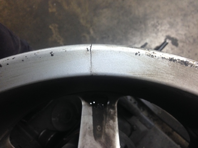

    salute Valerio,
    potresti indicare dove sono localizzate le crepe?

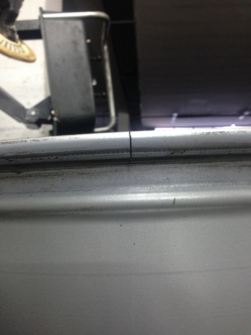

    sempre all'interno, ovvero, mi è stato detto, la parte più debole del cerchio.
    preciso che non si è mai rotto nient'altro oltre ai cerchi... considerato che serve un urto abbastanza forte (spero) per spaccare un cerchio, o sono concepiti male, o è ancora più strano che non si sia rotto anche altro...
    ecco delle foto di due delle tre crepe dell'ultimo cerchio... :( /emoticons/sad@2x.png 2x" width="20" height="20" />

    ciao Valerio,
    quello che temevo,, penso si tratti di un cedimento per fatica del materiale;
    le leghe leggere ( in generale) non resistono bene a queste sollecitazioni per cui il progetto e i materiali devono essere eccellenti;
    a volte si comprano i cerchi in lega perchè si crede siano più leggeri di quelli in acciaio; ma spesso questo non avviene e la qualità non è adeguata;
    il risultato è quello che hai mostrato;
    basta anche una microcricca ( cattiva fusione; a volte questi cerchi sono fusi per gravità, invece di altri procedimenti di fabbricazione più efficienti) per innescare il fenomeno dopo un certo numero di cicli , poi la cricca si propaga e porta alla rottura completa;
    non si tratta di un solo urto; se questo fosse il caso( urto violento) ci sarebbe una deformazione;
    la conclusione è : prodotto di scarsa qualità;
    sulla Clio ho degli OZ superleggera da 12 anni e sono ancora perfetti;
    la cosa che rende perplessi è il fatto che spesso questi cerchi di qualità scadente sono anche pesantissimi , segno di un progetto poco "accurato";
    il mio suggerimento è di prendere dei cerchi aftermarket di buon livello;
    saluti
