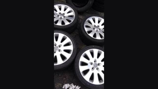

    Chi mi puo aiutare??? Mi piacciono da morire dei cerchi ma non riesco a immaginarli sotto la mia e91 cè un modo non so un sito qualcosa per fare un fotomontaggio e avere un'idea approssimativa? Anche perche non c'è nessuno che li ha mai montati prima quindi nemmeno in rete si trovano!! Help mee please grazie in anticipo ragazzi

    Che cerchi sono?

    ma sono cerchi della Opel! Cerca un po' e vedrai di che modello sono. Già ti avviso che la foratura è diversa per cui scordateli..

    Ma sono della Insìgnia o sbaglio?

    I fori sono 5x120 il problema è et 45

    Sisi sono opel insigna da 19

    E che ci posso fare mi piacciono troppo e secondo me stanno da dio sotto la e91 pero prima di comprarli vorrei vederli montati!!

    Se sono et45 e ti piacciono metti dei distanziali e hai finito.

    Gia li monto distanziali da 2cm pero mi piacciono a filo passaruota le gomme ma nn mi fido a mettere distanziali piu grandi!!

    beh, se hanno canale 8 o 8.5, con quell'ET stanno malissimo, troppo dentro, a meno che tu non voglia montare dei distanziali, però per arrivare a filo devi mettere distanziali belli spessi, visto che la E91 ha tanto margine ;) /emoticons/wink@2x.png 2x" width="20" height="20" />
