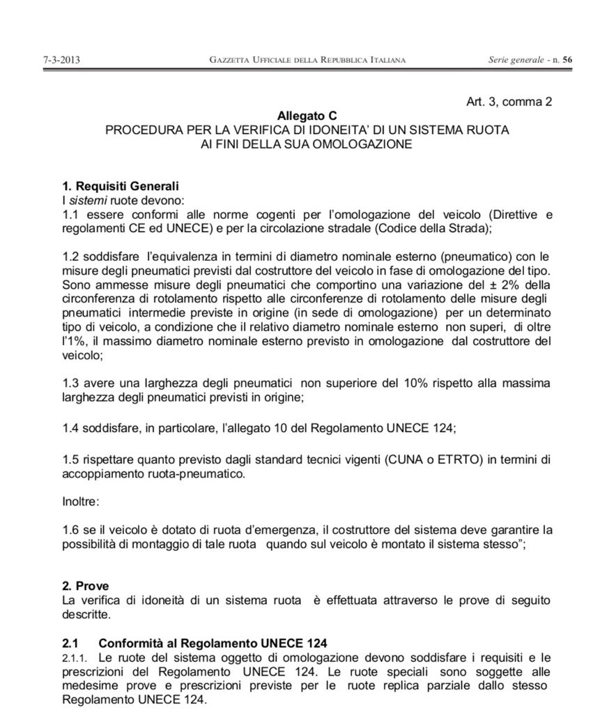

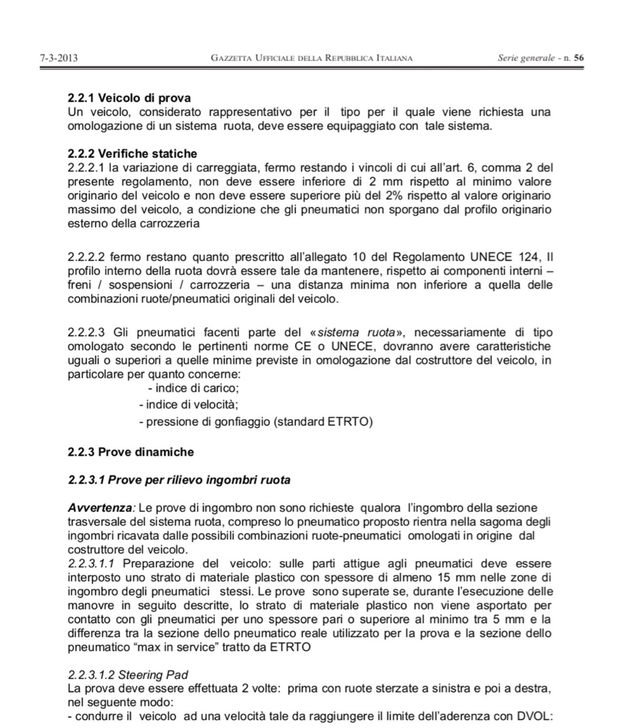

    Nel nuovo decreto del 15 ottobre 2015 e' tutto diventato "sistema ruota" quindi si parla di omologazione pneumatico + cerchio. Nel decreto è' ben specificato che il cerchio da omologate deve rispettare i requisiti UNI ECE124.
    Non si parla più di "omologazione misure pneumatici alternative" anche se nei meandri della burocrazia e probabilmente in qualche testa degli addetti in Motorizzazione, per pigrizia, e' rimasta la vecchia dicitura o concetto, quindi in taluni casi manco se ne accorgono se manca la dicitura ECE.
    Ti riporto di seguito i punti salienti del decreto dove viene specificato che un "sistema ruota" in fase di omologazione deve rispettare l'omologazione ECE124.
    Nel mio caso in motorizzazione mi han chiesto se il cerchio fosse omologato ECE124 oppure originale. Per il cerchio originale Bmw hanno preteso foto delle razze posteriori con marchio BMW e numero di ricambio. Quando ho specificato che non c'era la dicitura ECE124 mi è stato risposto dal funzionario che "ovviamente il cerchio originale va bene perché omologato dal costruttore del mezzo"
    Fate attenzione a questi "cavilli"... Vi potrebbero costare un acquisto errato di un bellissimo set di cerchi replica che però non possono essere omologati... Poi, ripeto... Può capitare anche il caso del funzionario che manco le sa queste nuove regole o che per pigrizia "passa avanti la pratica alla vecchia maniera"
    Personalmente non rischierei e se dovessi omologare con nulla osta alla mano mi presenterei con cerchio originale oppure omologato salvo equivoci. :wink:
