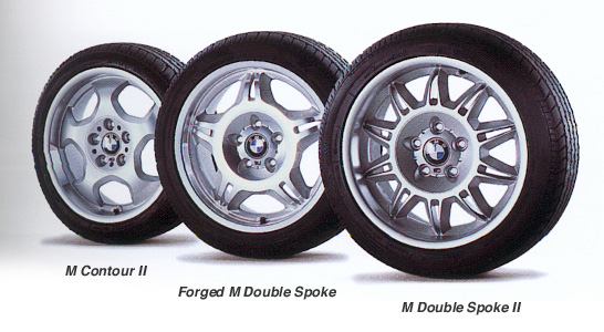

    Cerchi in lega: opinioni, info e suggerimenti
    Che aborti cosa sono?
  3. *Brando*
    8.736
    1.253
    10 Settembre 2009
    6.535.024
    I cerchi originali che monta l'm3 e36
    Beh allora mi inchino :) /emoticons/smile@2x.png 2x" width="20" height="20" /> anche se visti non si possono vedere

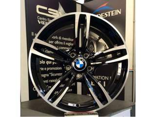

    - cerchi m4 replica (penso siano gli AVUS AC-MB3, correggetemi se sbaglio)

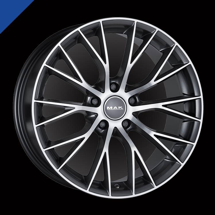

    - cerchi MAK LUFT

    Puntualissimi grazie! :D /emoticons/biggrin@2x.png 2x" width="20" height="20" /> [MENTION=7280]actarus8v[/MENTION] purtroppo non trovo da NESSUNA parte gli m4 replica da 18" con ET superiore a 40! Naturalmente si fa più viva la seconda scelta ossia i MAK LUFT ma non sono ancora rassegnato perchè un venditore mi ha assicurato che li avrebbe avuti disponibili tra 2 settimane proprio per il mio E81 ! Nel frattempo continuo a cercare e a contattare altri venditori che purtroppo mi dicono che per la mia non li hanno da 18!

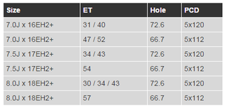

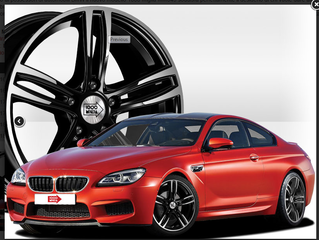

    Intanto ho scoperto che gli m4 replica sono della 1000miglia e ho trovato queste misure:
    [​IMG][​IMG]
    E qui ho pensato, e se metessi differenziati 7,5 con ET 43 e 8 con ET43 , oppure sia ant che post 8 con ET43 ? A cosa andrei incontro ? Si può fare ? Ci perdo in sicurezza, in tenuta di strada?? (oppure lascio perdere e metto 8 ant e 8,5 post? Cos'è meglio fare?) Non so non sono un esperto per questo chiedo a voi :D /emoticons/biggrin@2x.png 2x" width="20" height="20" /> Ho pensato che abbia avuto la stessa idea quel venditore che mi ha assicurato di averli disponibili fra 2 settimane!
    Per quanto rigurda il colore ripeto sono molto indeciso ancora ! Visti così il Top è nero/diam. e come seconda scelta antracite/diam. ma rimango con il dubbio perchè vorrei vedere delle foto con delle auto nere (possibilmente serie 1) che li montano per fare un confronto :D /emoticons/biggrin@2x.png 2x" width="20" height="20" /> :D
    Attendo ancora info e consigli da tutti grazie mille :cool:
  13. actarus8v
    7.5 et43 ed 8 et43 vanno benissimo ;) /emoticons/wink@2x.png 2x" width="20" height="20" />
    anche tutti e quattro 8 ET43 vanno bene, però per le anteriori, a mio avviso, è meglio canale 7.5, visto che le 215 calzano meglio su questo canale ;) /emoticons/wink@2x.png 2x" width="20" height="20" />

    Premetto che preferisco i cerchi con pochi raggi...come gli m4 replica..avus AC-MB3 ...o i MAK luft.. Ma tra questi quelli che preferisco sono i secondi.. Sparco procorsa giusto??
  19. actarus8v
    Per me da 18 non stanno bene nessuno dei 3..... Ci vuole un cerchio con poche razze ;) /emoticons/wink@2x.png 2x" width="20" height="20" />
