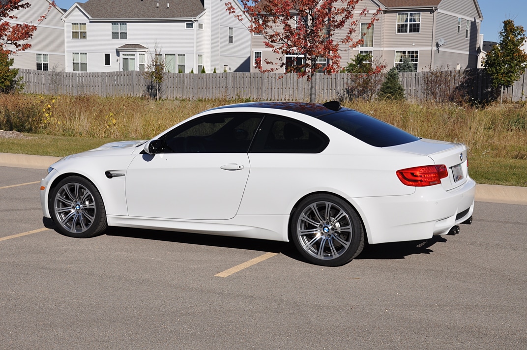

    no, non sono i tuoi, i tuoi sono i 135m ;) /emoticons/wink@2x.png 2x" width="20" height="20" />
    invece i 220m sono questi, sono i cerchi da 19 originali della m3 e90/92 che in effetti sono diamantati....
