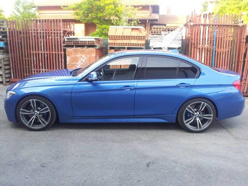

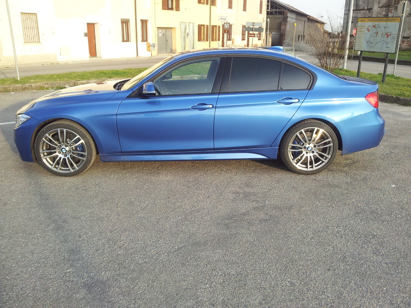

    [MENTION=48889]alan evo[/MENTION] ha montato le eibach pro kit su assetto originale
    [MENTION=42217]captain_caveman[/MENTION] ha montato le eibach pro kit sull'assetto adattivo
    adesso loro ti posteranno i link delle loro auto oppure vai a cercare i loro 3d
  10. chiccol
    7.427
    210
    7 Settembre 2007
    3.225.344
    f36 420d Msport
    R: Consiglio cerchi 19 opp. 20 ?
    Le prime 2 sono di alan
    La seconda del capitano
    Inviato dal mio GT-N7100 usando Tapatalk 4
  11. captain_caveman
    1.964
    34
    2 Gennaio 2012
    27.115
    f30 328i m sport
    Prima
    Dopo

    Bhe dai mi sembra ottimo il risultato. Non eccessivo ma allo stesso tempo con un ottimo impatto visivo.
