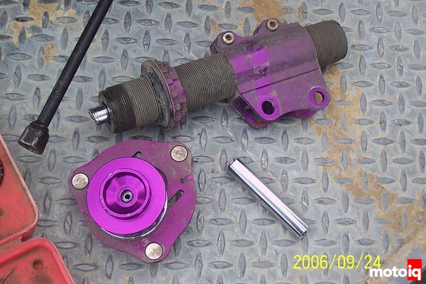

    ragazzi...io mi sento di sconsigliare..Sconsigliare tutta la roba D2 BC racing magane ecc ecc.... tutti uguali,stesso stelo piedino diverso,qualità pessima sia come materiali che come prestazioni...ne abbiamo bancato qualcuno...4 ammo...4 tarature idrauliche differenti....io li reputo giocattoli,e una bmw (ma nessun'altra auto) merita della robaccia simile ;) /emoticons/wink@2x.png 2x" width="20" height="20">

    non posso dire molto...sto aspettando l'ok degli amministratori...ma oltre ai MIEI,mi affiderei comunque a marchi come KW bilstein ecc,marchi che hanno anni di esperienza e indiscussa qualità(costruttiva).
    poi dipende uno cosa cerca,cè a chi bastano 4 molle ribassate,chi vuole un ghiera fisso,chi vuole idraulica in compressione ed estensione separata e regolazione ad alte e basse velocità....a ognuno il suo direi ;) /emoticons/wink@2x.png 2x" width="20" height="20">
    per il mio modestissimo parere la roba made in TW la metterei solo su show car da esposizione...vanno bene finche l'auto rimane FERMA.

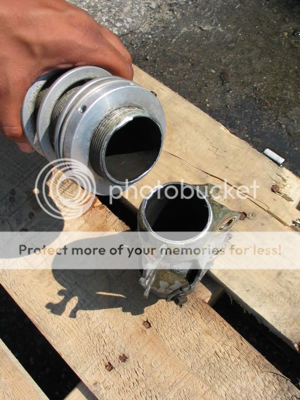

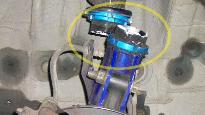

    non voglio fare promozione dei miei prodotti mettendo in cattiva luce altri costruttori o screditare i produttori asiatici facendo di un erba un fascio...ma vorrei che la gente capisse che non si scherza che certi componenti che devono essere costruiti e progettati con criterio e materiali di altissima qualità,certi prodotti li consiglierei solo per show car statiche.
    oltre alla resistenza meccanica del componente il fattore fondamentale è la vera funzionalità dell'ammortizzatore,l'idraulica deve funzionare davvero e avere tarature precise cose che purtroppo i low cost non hanno,per esempio abbiamo bancato un set di low cost molto in voga e tutti e 4 avevano tarature diverse,uno tutto chiusio (duro) era piu morbido che uno tutto aperto(morbido) questo ha un solo risvolto...l'auto andrà peggio che da originale e sarà pure poco sicura.
    le sottomarche tipo weitec,vogtland ecc sicuramente sono molto piu sicuri e funzionali anche se rimangono un accessorio buono per abbassare l'auto...meno se si cerca una prestazione degna di nota.
    questo è un mio kit per audi S3 8p...la differenza è evidente:

    a parte l'evidenza di un set di ammo nuovi e lucidi contro altri rotti e usati in maniera che non conosciamo, quali altre differenze ci sarebbero in quelli che ci proponi ?

    non so se posso parlare nello specifico dei miei prodotti perchè ho chiesto il permesso agli amministratori e non mi hanno ancora risposto quindi non vorrei violare il regolamento...quindi se cancellano la risposta è ok :wink:
    le foto sono prese da vari forum che frequento e gli assetti sono stati usati in strada o pista e hanno ceduto,non si sono rotti a causa di incidenti,quello che ho scritto sui test effettuati sono stai fatti da me personalemente,se ho tenuto i grafici delle prove li posto.
