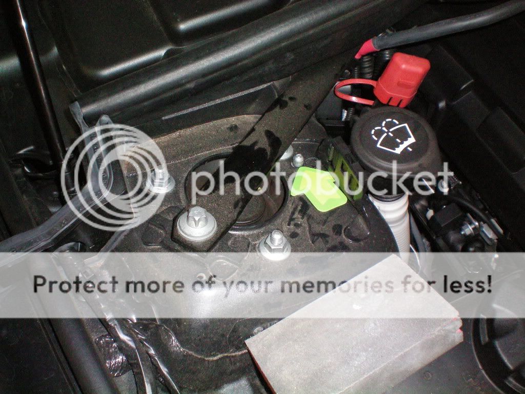

    dovrebbe essere un pernetto di centraggio messo a pressione quindi o lo si taglia o lo si toglie martellandolo.
    non capisco bene la sua funzione cioè perchè lo hanno messo.senza di questo è possibile montare erroneamente l'ammortizzatore?senza questo pernetto l'ammortizzatore puo andare ancora un pochino verso il centro del cofano e quindi guadagni ancora qualcosa di camber.non riesco a decidermi se farlo o no.

    Quello con la freccia è il pernetto.
    Io ho tolto l'ammortizzatore e l'ho segato via in modo preciso.
    Sotto i tre duomi c'è una piccola asola di serie. Sposta i duomi verso l'interno il più possibile e richiudili.
    Otterrai un po' di camber (molto poco ma sempre utile se si GUIDA).

    ma quindi gli ingegneri bmw quando hanno fatto quel pernetto a cosa hanno pensato?per posizionare l'ammo nel verso giusto?
  5. Luccicanza
    Luccicanza Presidente Onorario BMW
    5.151
    179
    24 Giugno 2008
    8.543
    997.4s_ex 123d Msport
    Bmw si è chiesta: meglio annullare ogni possibilità di variare il camber??
    Avesse risposto sì non avrebbe fatto una piccola asola per i duomi, ma in tal caso sarebbe stata necessaria un'estrema precisione nel progettare la scocca, in particolare i duomi (per poi non trovarsi con angoli differenti di camber sulla stessa macchina).
    Avesse risposto no, allora non avrebbe fatto il pernetto, consapevole della precisione dei propri macchinari di produzione, in grado di posizionare i duomi in modo esatto sulle asole.
    Ha risposto "si/no", ossia: "confidiamo nella precisione dei nostri macchinari, ma solo al 90%. Quindi troviamo una soluzione di compromesso: camber fisso ma non in modo assolutamente definitivo".
    Piaciuto lo spiegozzo??:lol::lol::lol:

    mi è piaciuto ma c'è un ma.
    ok le asole per poter portare lo stesso valore di camber, ma il foro del pernetto lo fanno al montaggio dell'ammortizatore?non credo prorpio, veraa forata la lamiera insieme alle asole. quindi se l'ammo ha una posizione fissa data dal pernetto il tuo ragionamento non mi finisce.
    oppure lasciando il pernetto si riesce cmq a regolare il camber ruotando un po l'ammo attorno al pernetto?

    No, il buco del pernetto lo fanno prima, ma se poi è sbagliato è un attimo a segare il pernetto e mettere le cose a posto! :D /emoticons/biggrin@2x.png 2x" width="20" height="20">

    devo alzare la macchina per fare sta roba? basta il cric o devo metterla sul ponte? ma intanto che si fa non avrebbe senso limare un poco le asole per avere più angolo?

    si, qualcuno lo ha fatto

    Io non lo farei mai e lo considero un lavoro di merd@.

    più che altro ho paura che venga una cosa non omogenea, e poi mi sa che se si supera un certo angolo di inclinazione dell' ammo, mentre rimane costante la posizione del duomo, il tiraggio del dado non avviene male?

    Anche se si asolasse poco e quindi si evitassero i problemi derivanti dall'inclinazione dell'ammo, indebolire ulteriormente i duomi non è una mossa furba.

    Ma perchè non vai da un buon gommista, (che tanto dopo il lavoro deve rifarti gli angoli) e non gli fai tirare giu il pernetto prima di farti la campanatura? :-k

    scusate quel pernetto è un alluminio.. se si prende una torx per il cricchetto con un martello gli si danno 2 colpi e si "svita" abbastanza tranquillamente senza troppi intoppi.. si va dal gommista e si rifanno gli angoli e ovviamente la campanatura.. più semplice di così si muore..
