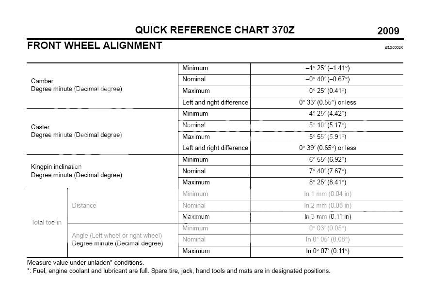

    pensa che 1mm di convergenza è circa 3' in sessadecimale,
    1,5° sarebbe tipo 4 centimetri di convergenza chiusa o aperta... :D
    penso che l'auto non va nemmeno avanti da tanto attrito genera :D

    scusa, come l'hai fatto il calcolo? :-k
    A me risulta che 1mm su un cerchio da 17" corrisponde a circa 0° 7'
    per avere 3' dovresti avere un cerchio da 26" circa!
    parlano di +/- 1,5° (valori MAX da non superare all'anteriore) che su un cerchio da 17/18 sono circa 11-12 mm. Che non è poco, ma non mi sembra una vera esagerazione!

    Mi sono basato su una tabella ufficiale nissan per la 370Z dove 1 mm corrisponde secondo loro a 0°03'

    Su un cerchio 17"
    1mm = 0°7'58"
    Su un 18" =0°7'31"
    In ogni caso prendete le descrizioni nel thread con abbastanza spirito......ci sono parecchi errori ma per chi è digiuno completamente sono già qualcosa per iniziare.

    allora le tabelle nissan sono completamente sbagliate.
