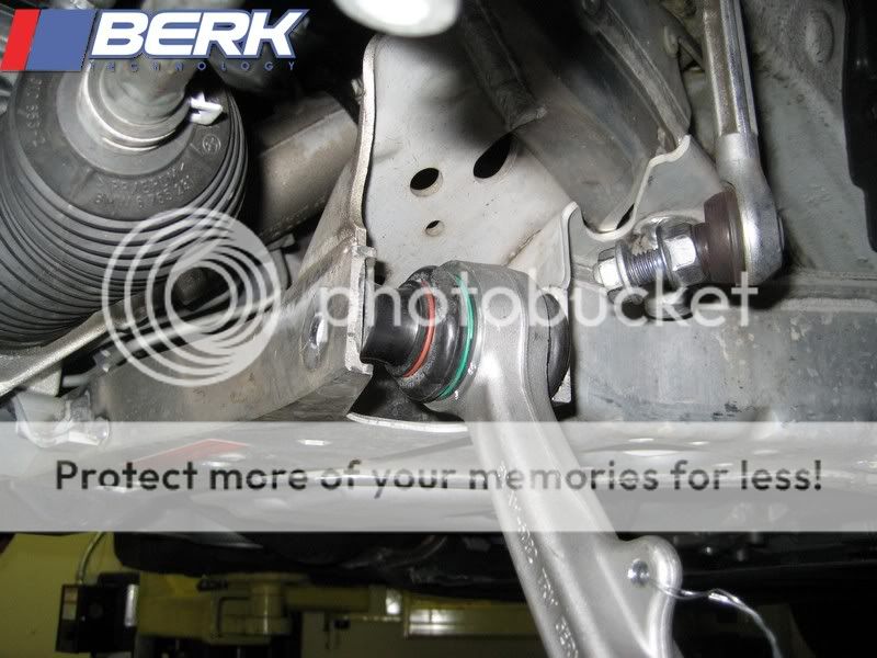

    Il controtelaio si piega senza troppi complimenti, soprattutto l'alloggiamento del braccio trasversale ed il suo bullone

    hai ragione.
    sopra pensiero pensavo come è fatto il telaietto della E46,ma l'auto effettivamente è un'altra..
    il telaietto in questo caso è una sorta di profilato che accoglie il braccio all'interno, e la zona è in effetti facilmente suscettibile di deformazione.
    mi scuso quindi per l'involontaria informazione fuorviante.
