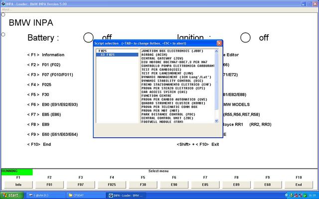

    se vi serve far diagnosi fatevi sotto perchè nei modelli Fxx lo stesso cavo ENET consente la diagnosi...ecco qualche esempio. Ho fatto tutte le centraline ma non avevo volgia di fare tutte le foto...

    possono essere verificate tutte le centraline, letti i codici di errore, cancellati e molte altre funzioni.
    Segue parte del report errore che puuò essere comodamente stampato in pdf e studiato.

    MA perchè non utilizzi tool32 che fa lo stesso lavoro di INPA?
    cos'è non c'è la F30 nel menù?

    Provero' a usare tool32 : alla fine basta capire che centraline ha F30 e richiamarle manualmente come faccio ora per la Exx
    Si cmq volevo il menu F30 integrato in INPA e anche capire che "files" richiama
    Il mio cmq attualmente lavora via USB con il classico cavo DCAN

    Esatto. Sembra proprio così; INPA a me pare un pò pastrocchiato forse troppe persone ci mettono le mani ed ora con l'upgrade F_xx mi pare peggio. Quindi assumendo di avere i file per le varie centraline ti puoi disfare di tutta la "monnezza" che non ti serve e lavorare solo sulle tue centraline.
    Certo tool32 è più da naso ma se ci si limita a lettura errori e cancellazione è difficile fare danni. Come saprai con tool32 puoi identificare le centraline (SGDB) e vedere se hai i file.
    A me invece non ancora del tutto chiaro come INPA faccia alcune diagnosi/check. Non so se hai visto quei grafici e/o rilevamenti temperature, quantità carburante e quant'altro.

    per tool32 il job per identificare le ECU è il F01. Prima di provare accertatene.
