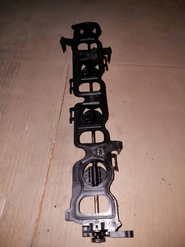

    Tolte lamelle aspirazione, ma sale di giri meno veloce!
    Se non ricordo male sui 30 euro

    dipende dai motori.. sul mio erano perfette ma sul collettore non ce ne sono

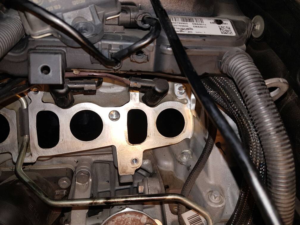

    Non ci sono sul collettore perché si trovano (insieme al supporto) nella testata. Ma di esserci ci sono. Sono solo progettate diversamente

    questa è la testata.. e non ha gyarnizioni..
    queste sono le lamelle che fanno da guarnizione! il collettore è liscio senza nulla!

    Esatto. Quel supporto nella seconda foto funge da guarnizione

    Evidentemente sono due tipologie di progettazione diverse, perché il mio non era così ma totalmente differente...

    si ma quella che tu chiami guarnizio e non si puo cambiare ogni volta considerando anche il costo vabbe io l ho cambiata perché le lamelle erano danneggiate

    Si ti capisco ma la pulizia del collettore non è una di quelle cose da fare ad ogni tagliando. Con egr off direi che può essere anche non fatta mai. Quindi la sostituzione della guarnizione diviene una tantum o comunque l'intervallo di questo intervento è piuttosto lungo.

    io l ho cambiata per le lamelle avevano troppo gioco. ora ho egr swrill off..
