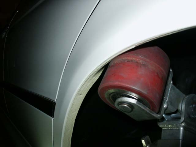

    mazzuolino di gomma e ribatti delicatamente il bordino interno del passaruota.... ;) /emoticons/wink@2x.png 2x" width="20" height="20" />

    ecco, se lo fai fare al carrozziere è ancora meglio. :) /emoticons/smile@2x.png 2x" width="20" height="20" />
    in america, dove montano cerchi con ET assurdi, usano sto coso qua
    per ribattere il bordino interno e guadagnare un paio di cm.
    Ultima modifica di un moderatore: 17 Agosto 2010

    con il martello di gomma e battere la lamiera è troppo dura e rischieresti comunque di ammaccare fuori con un sistema apposito sono d'accordo.....
