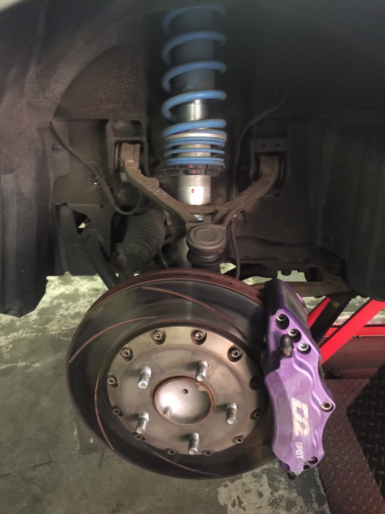

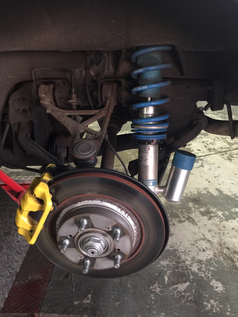

    Tizy's S2K
    [​IMG][​IMG]
    Sent from my iPhone 6 using Tapatalk
  5. Ciuller
    2.970
    122
    5 Febbraio 2012
    169.743
    Già montato?? :-k
    Molto gaio con le pinze Viola (ant.) e Gialle (post.). :D /emoticons/biggrin@2x.png 2x" width="20" height="20" />
