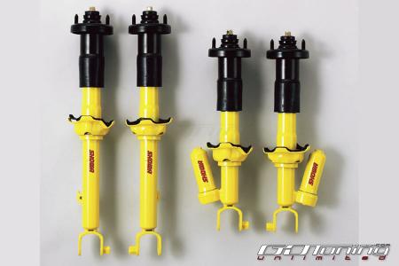

    Per esempio, Spoon produce i suoi pre fixed dampers non regolabili. Prezzo ottimo e ci sono le molle da accoppiare...ma come lavorano?

    come già detto Spoon, Mugen, HKS o altri jappo sono ottimi in pista ma molto meno vivibili su strada, gli assetti DE sono sempre una spanna sopra per utilizzo misto strada-pista
    quanta gente ho visto con gli HKS saltellare in strada con le Subaru
    la strada ha avvallamenti e imperfezioni, lì si vede come lavora un ammo
    il top sarebbero gli Ohlins Road&Track comodissimi in strada e perfetti in pista, ma costano un bel pó

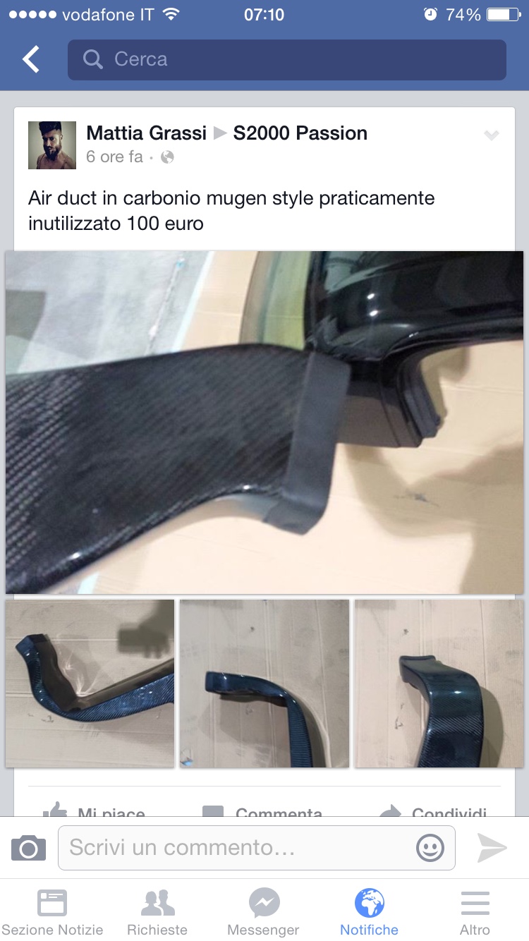

    Prezzaccio [​IMG]
    Sent from my iPhone 6 using Tapatalk
  20. LupoTHP
    4.608
    1.445
    18 Dicembre 2013
    38.121.816
    MX5 ND sport
    Che è? Una strozzatura? :D /emoticons/biggrin@2x.png 2x" width="20" height="20" />
