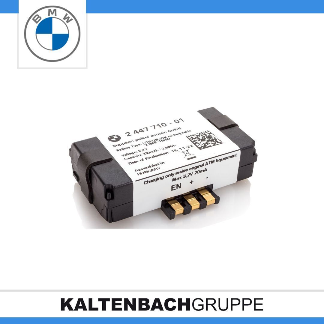

    Ciao, già che ci siamo oltre al codice sarebbe utilissimo condividere info quali:
    - se è una batteria proprietaria e non facilmente reperibile "after market"
    - le specifiche tecniche
    - l'immagine della batteria
    Grazie!!
    Ultima modifica: 10 Giugno 2024
  16. Zamec
    Zamec Collaudatore
    455
    169
    22 Gennaio 2020
    .MI
    86.899.774
    BMW 440i Xdrive Lux Cabrio MPPSK
    Eccola, grazie a "AdamantioGian" che ha postato il link.
    Basta questa immagine per rispodere alle domande qui sopra.
    Quindi batteria proprietaria:
    Codice BMW: 2 447 710 - 01
    Fornitore: peiker acustic GmbH
    Tipo: ricaricabile Lithium-ION, 2 INR 15/50
    Voltaggio: 8,0 Volt
    Capacità: 330 mAh / 2,64 Wh
    Ricarica: Max 8,2 V / 20 mA

    Oggi avevo un po' di tempo, ho verificato la posizione della batteria ed il modello.
    Si trova esattamente nel baule sotto al pianale, vedi foto.
    Dal codice è una batteria diversa da quella segnalata nel post 36.
    Reperibile su Amazon, compatibile, https://www.amazon.it/s?k=841092977...&sprefix=84109297787-02,aps,89&ref=nb_sb_noss
    Cambia solo la capacità da 440mAh a 900mAh.
    Non essendo pratico, chiedo se va bene ugualmente o può creare problemi.
