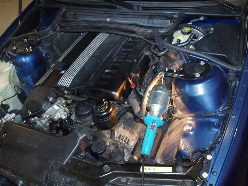

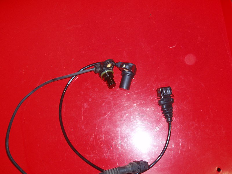

    oggi ho cambiato finalmente il sensore dell'albero a camme lato aspirazione
    ora manca solo la modifica alla barra duomi ed un lavaggio accurato del motore che è veramente pietoso :redface:

    Bravo Carlo!!!! l'olio che ha gocciolato è stato poco? come la senti adesso?

    A chi lo dici!!! Anche perchè quando ti capita una cosa del genere tutto vai a cercare...tranne il pezzo appena sostituito :wink:
    Anche sto sabato sei a lavorare sulla car....finalmente sensore dell'asse sostituito. Bravo Carlè :wink:

    ho dovuto staccare il tubo presumo di ritorno del vanos, e lì non scende molto olio, ma fa a proteggere con della carta, ma una volta smontata la valvola del vanos lì non fa a proteggere e scende sì poco olio, ma non si resce proprio a tamponare, quindi cade nel blocco sotto i collettori di aspirazione. un giorno smonterò i collettori di aspirazione per pulire tutta la zona sottostante che è un pochino sporca :rolleyes:
