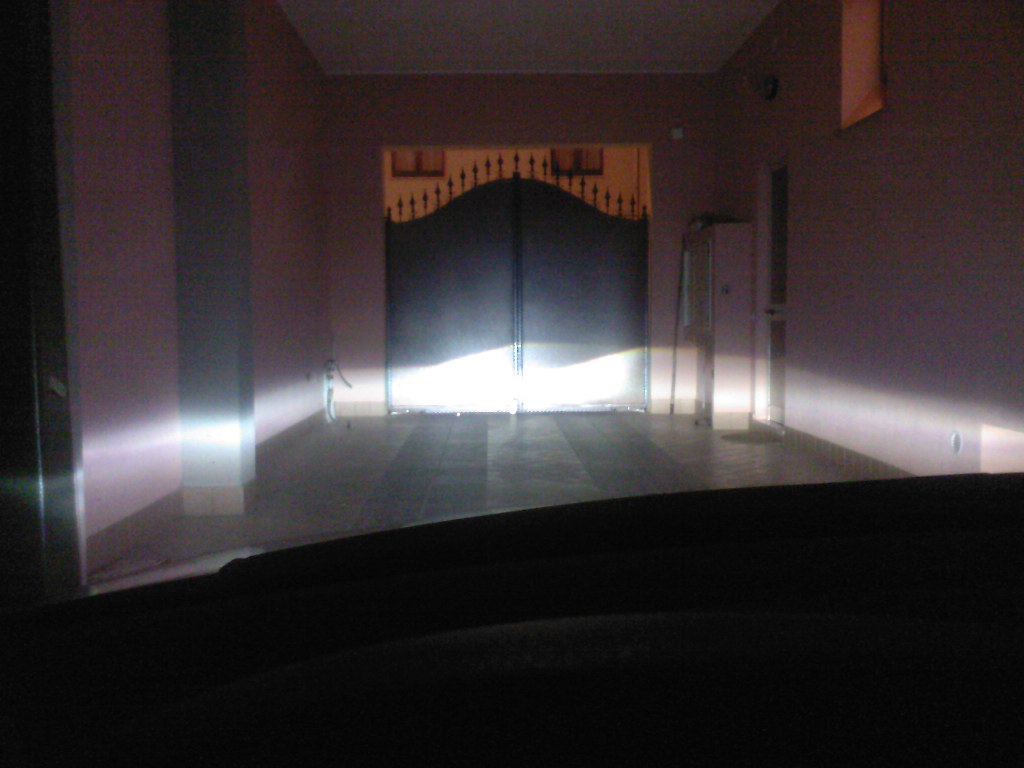

    montate ieri sera le D2S nuove 5000k.
    dopo le originali 4700, le 6000, le 4300, mi mancavano le 5000 per trovare il colore che sembra il giusto compromesso. ecco come sta nell'androne di casa
    lunedì saprò qualcosa dei cerchi.
    ne verificano 2 prima di mandarmeli, se sono a posto meli spediscono se no si vedrà...
