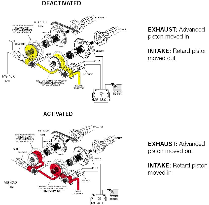

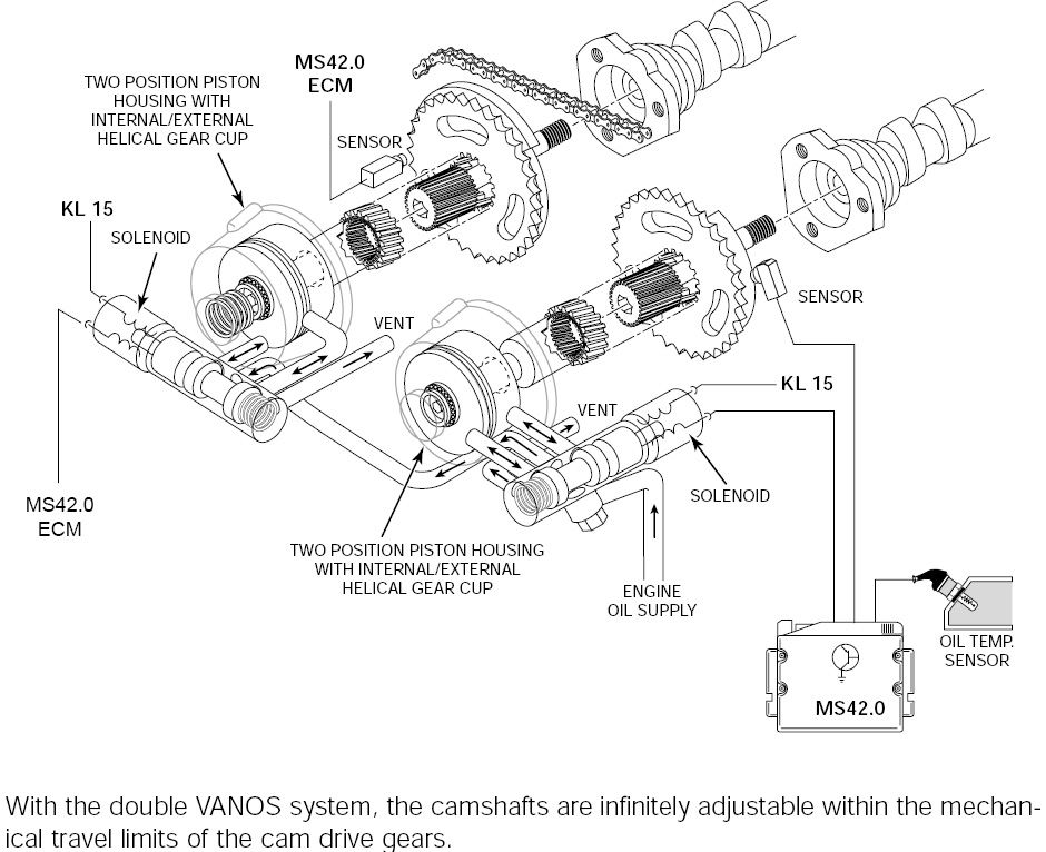

    Do anche io il mio modesto contributo, ho trovato queste in rete:

    La complicazione di questo dispositivo è talmente impressionante che a vederlo mi chiedo sempre più come cavolo hanno fatto a progettarlo e disegnarlo... :eek:#-o
    Noto con piacere le parole "VENT" nello schema, il che significa che c'è una relazione con il sistema di ventilazione... e mi fa ben sperare che ripristinando per bene 'sto benedetto circuito di ventilazione dovrebbero migliorare un bel pò di cose... :-k

    Bhe, a dire il vero e un'altra invenzione di un italiano. Il primo sistema di fasatura variabili degli alberi a camme e` stato inventato e brevettato dall' Ing. Giampaolo Garcea e usato nelle Alfa Spider... Il design originario e` particolarmente simile a quello usato da BMW con un albero elicoidale tra puleggia e camme...
    I primi sistemi di BMW sono stati sviluppati assime a Rolls Roice e sono di derivazioni aeronautica. Si tratta di sistemi ad alta presisone (10 bar) e mi pare fosse utilizzato per la prima volta nel motore S50 della M3.
    Uno dei sistemi piu` completi, raffinati, complessi e costosi e` quello utilizzato da Ferrari che usa degli alberi a camme molto complessi che sono in grado di modificare in continuo fase, durata e alzata.
    Nel caso di BMW, ha deciso di optare per i sistemi Valvetronic dove un motorino elettirco controlla una camme so un bilanciere tra l'albero a camme e la valvola. Variando talle camme si modifica l'alzata della valvola. Questo sistema e` molto frafifnato ed elimina la necessita` di un farfalla dell'accelleratore: praticamente quando premi sul pedale modifichi direttamente l'alzata delle valvole. Il grosso vantaggio e` la completa eliminazione di qualunque perdita di pompaggio (non crei vuoto da nessuna parte).
    Il prossimo passo e` l'eliminazione completa degli alberi a camme e il controllo elettromagnetico o idraulico delle valvole: in questo modo la centralina sara` in grado di controllare esattamente alzata, fase e durata e completamente eliminare il "compromesso" degli alberi a camme tradizionali...
    Per quanto riguarda "VENT" e` semplicemente il canale di scarico dell'olio. Qunado il sistema cambia la camera che viene pressurizzato l'olio deve uscire da qualche parte. Non ha nulla a che fare con il sistema di ventilazione del carter...

    e solo un italiano poteva avere 'sta fantasia!!! Cmq quello che mi fa impressione non è l'idea della fasatura variabile in se, che di per se è geniale, ma lo schema di funzionamento del vanos in particolare, con l'idraulica applicata, davvero notevole.
    Peccato per il "vent", speravo che ci fosse un qualche piccolo collegamento anche con il vanos!!! :sad:
