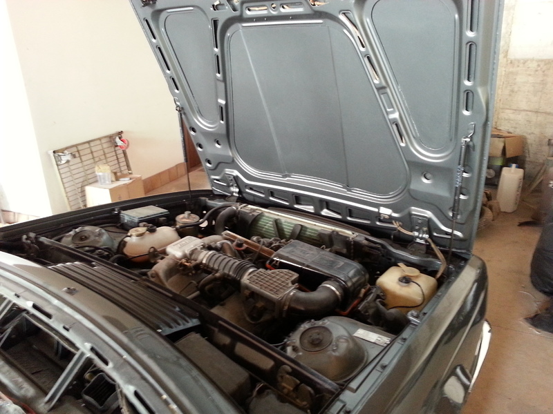

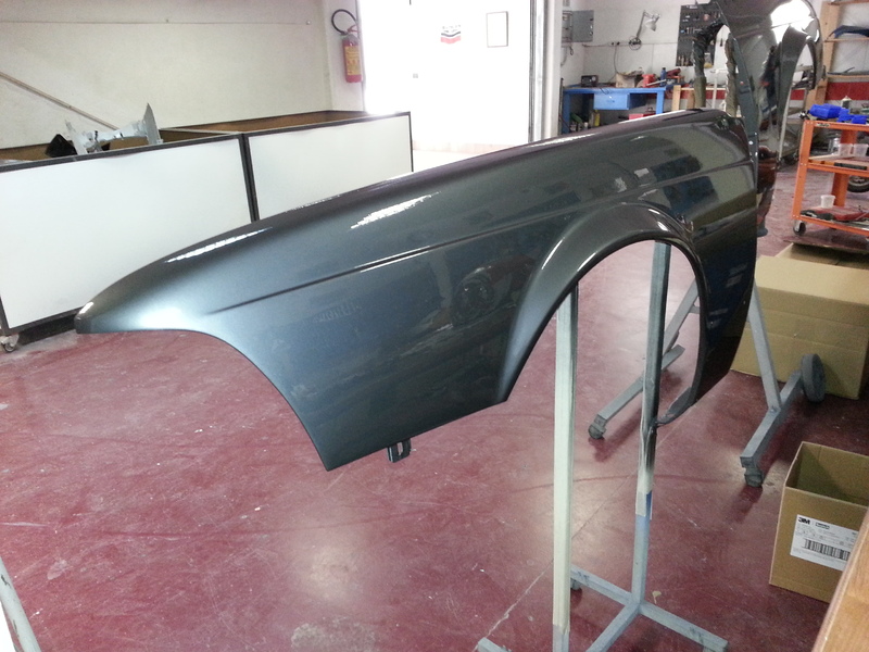

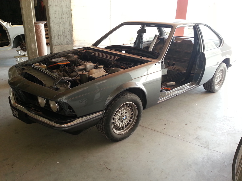

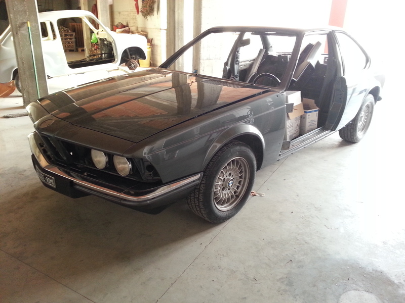

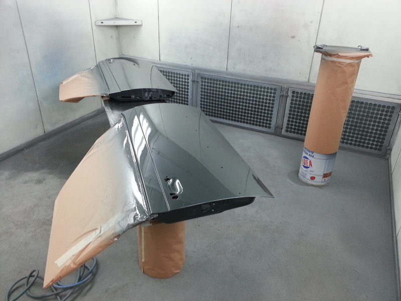

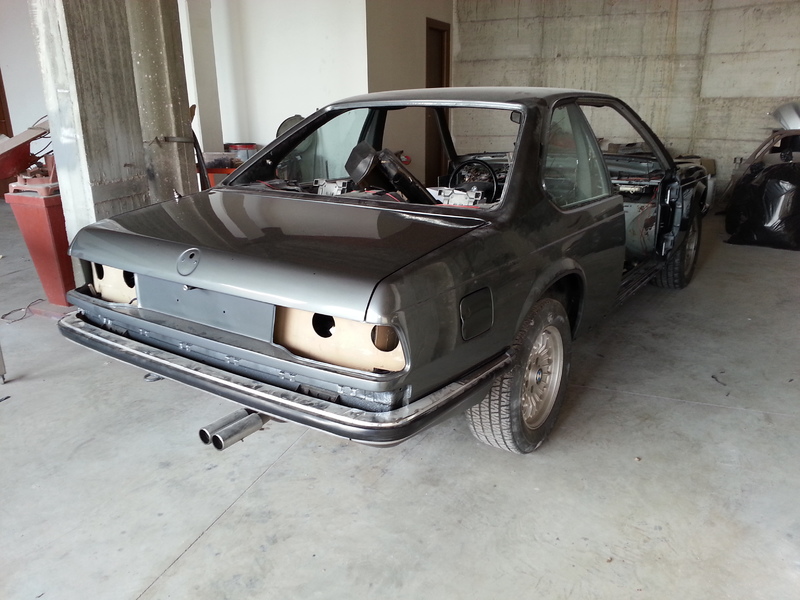

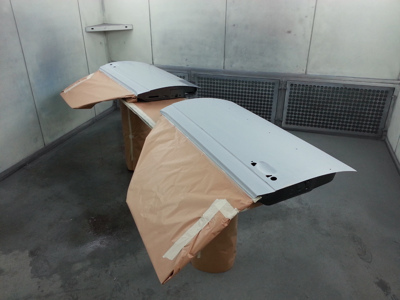

    Finalmente abbiamo finito di verniciare.

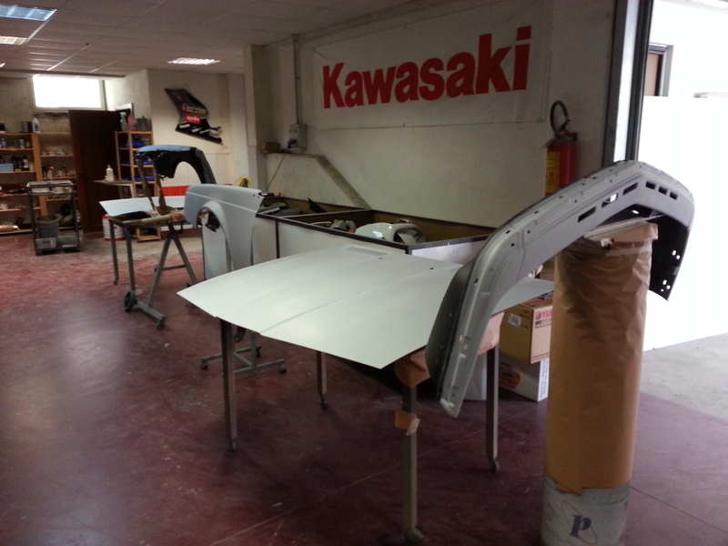

    Ecco dove siamo arrivati dopo aver verniciato tutti i pezzi e molti rimontati.

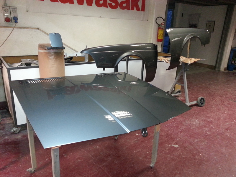

    Qui si vedono le varie parti pronte per essere verniciate con il fondo spianato.
    Invece qui possiamo vedere le varie parti verniciate e pronte per essere rimontate

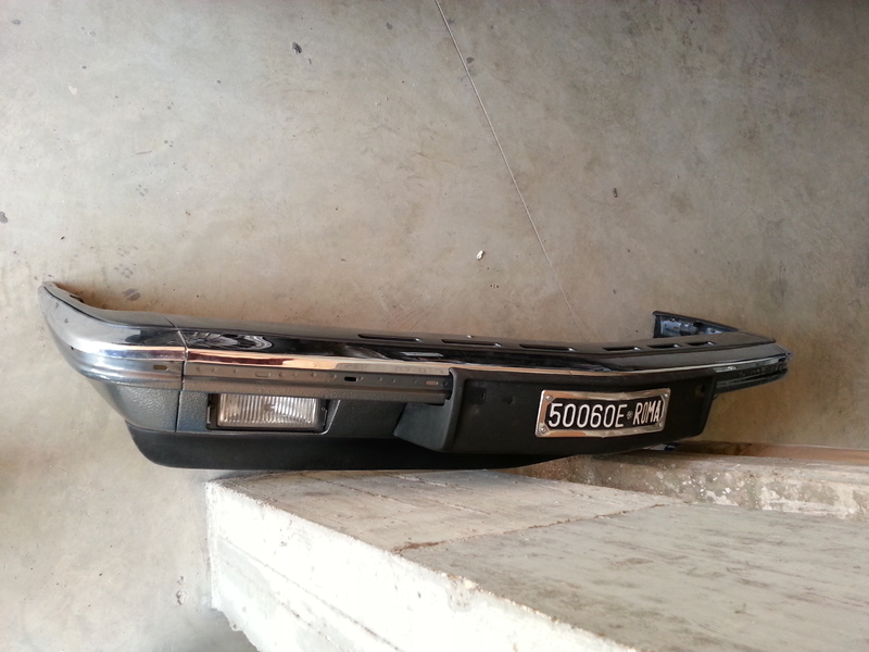

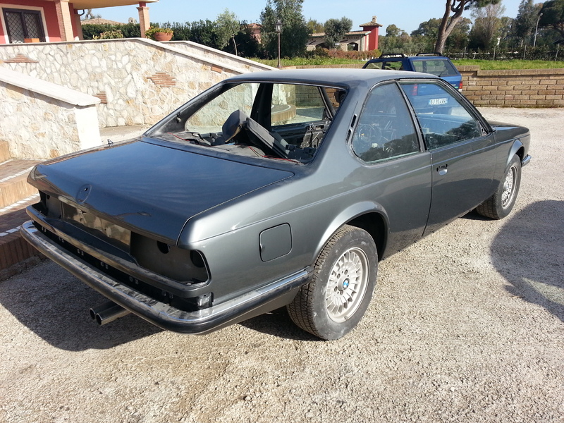

    Il paraurti anteriore rimontato e pronto per tornare al suo pasto. Mancano le modanature in gomma perchè vanno sostituite.

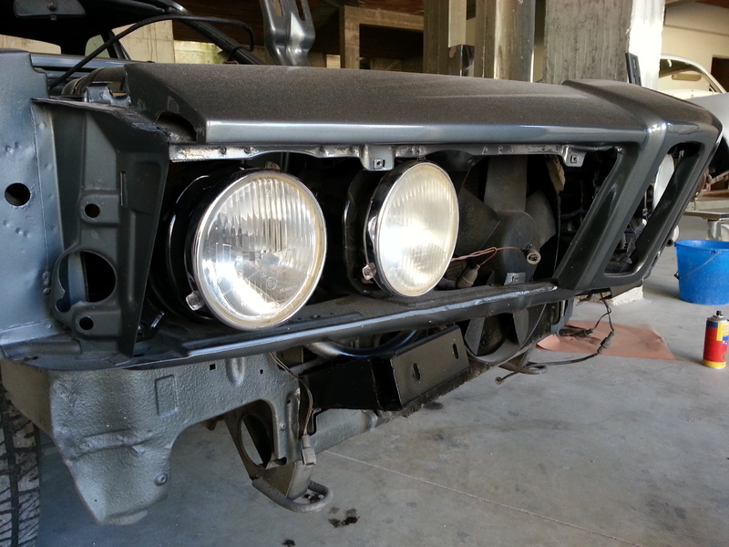

    Iniziamo col rimontare i fari al loro posto.

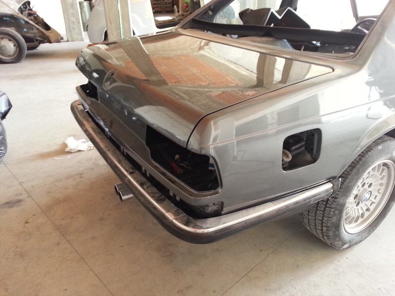

    Foriamo il telaio dove era stato chiuso per i molti buchi sbagliati e rimontiamo il paraurti posteriore. E già che è pronto anche il baule.

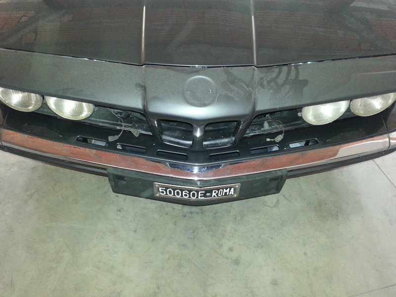

    Parafanghi e paraurti anteriore sono istallati compresi i cavi dei faretti fendinebbia e del sensore sul front lip del paraurti. Rimontiamo anche le paratie all'interno dei passaruota.

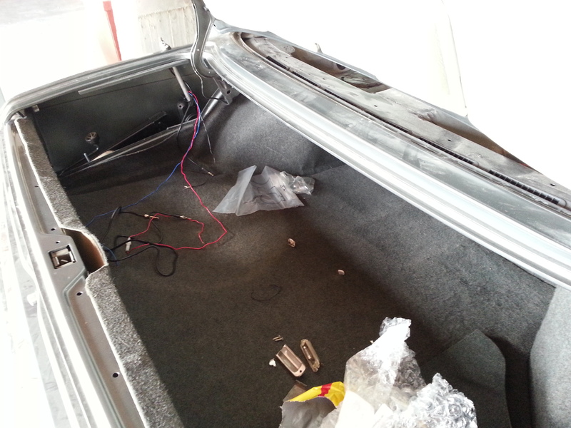

    Moquette nel bauele con tutti i fili delle luci e delle centralizzate sono a loro posto. Abbiamo anche provato l'antenna con i cavi che dovremo allungare per arrivare fino allo stereo. Oggi abbiamo anche ripassato tutti i cavi delle casse dello stereo.
    E questo è il risultato di 3 giorni intensivi di lavoro.

    Bello anche il portatarga!

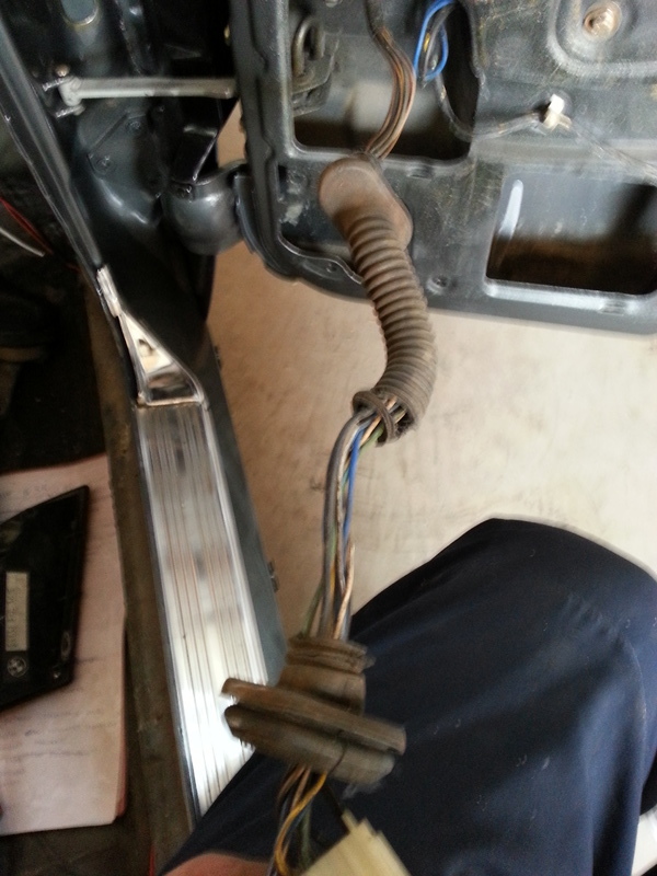

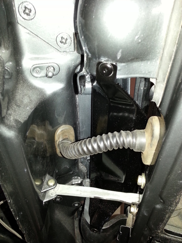

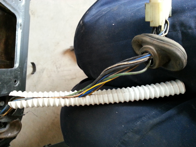

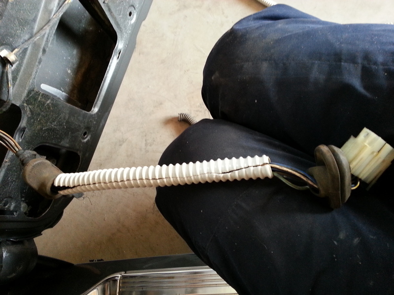

    Oggi abbiamo montato le portiere, passato tutti i cavi del nuovo impianto stereo che mancavano e montate le cromature degli interni porta. Abbiamo anche sistemato i flessibili che contengono i fili delle porte.

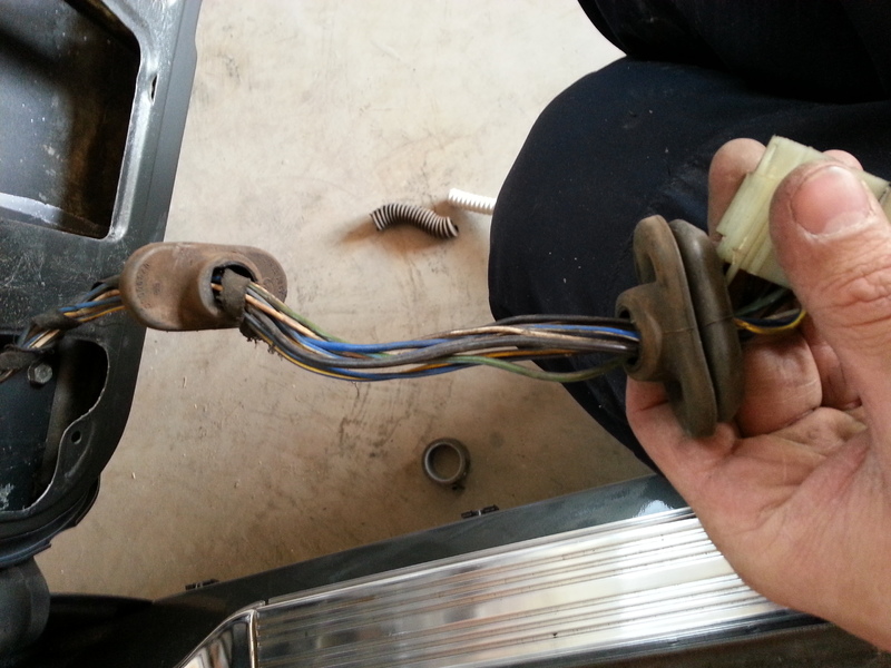

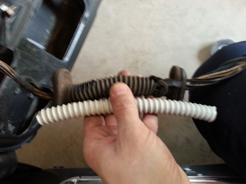

    In questo modo ho sostituito i vecchi flessibili per i cavi porte.
    Queste erano le condizioni dei flessibili originali ormai cotti. Si spaccavano appena si muovevano.

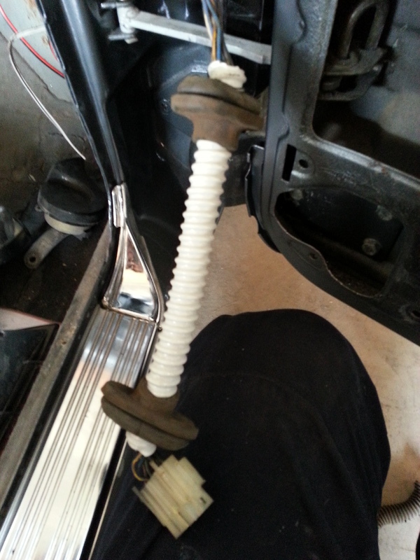

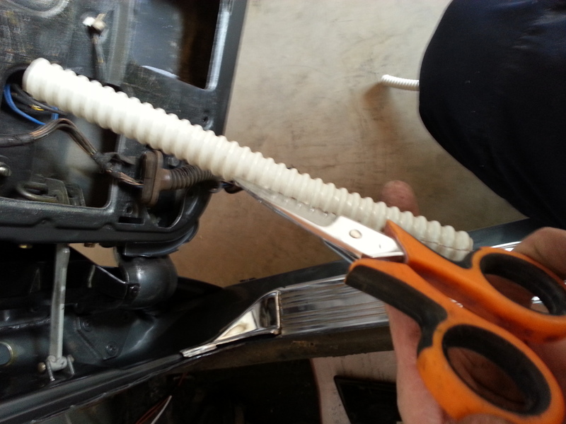

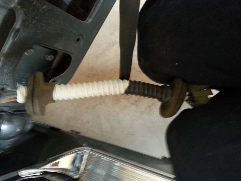

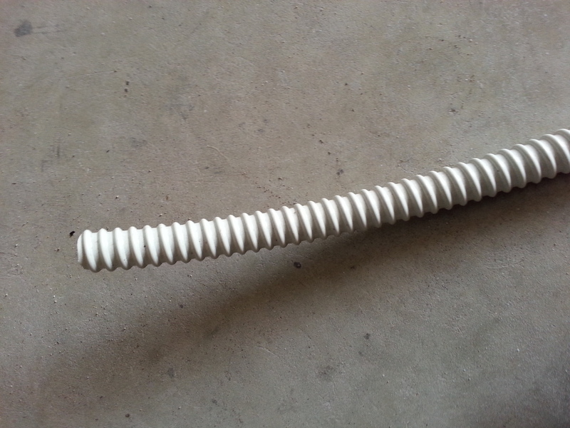

    Vado a sostituire la parte logora con questo flessibile da esterni in gomma

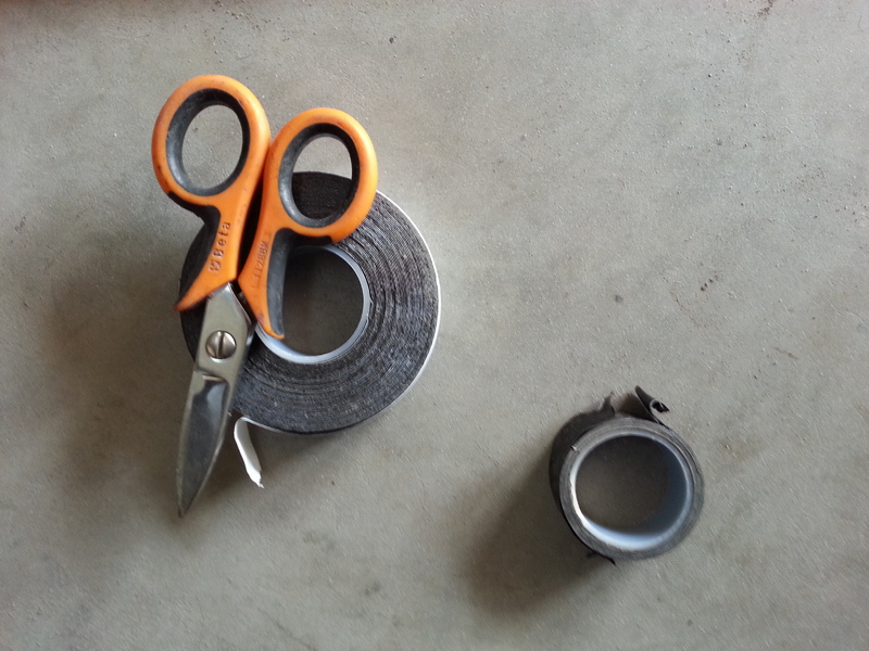

    Ci occorrono forbici da elettricista per tagliare il nuovo flessibile e del nastro isolante vulcanizzante
    Taglio un pezzo di flessibile circa 2 cm per lato più lungo in modo da infilare le parti che restano del vecchio flessibile per ancorarlo a telaio e sportello, ma la tenuta la fa il flessibile nuovo.

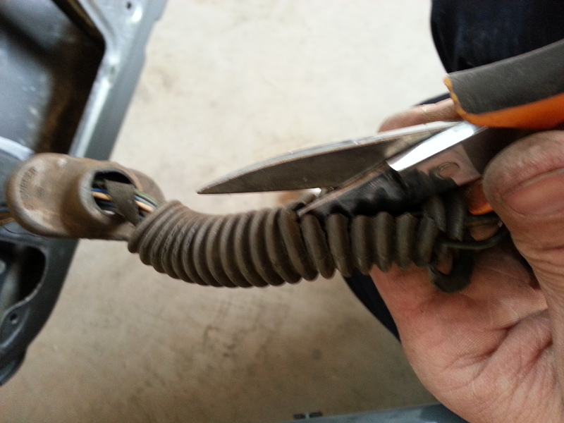

    Adesso taglio per tutta la sua lunghezza il nuovo flessibile in modo da infilare i fili senza tagliarli al suo interno
    Stesso taglio per togliere il vecchio flessibile.
    Queste sono le parti da lasciare per bloccare il nuovo flessibile agli sportelli e al telaio.
    Infiliamo i fili dentro il nuovo flessibile piegandolo leggermente in modo che il taglio si allarghi.
    Siamo pronti per il prossimo passo. Passare i cavi e i 2 blocchi dentro il buco dello sportello. I prossimi passaggi vanno fatti solo dopo aver infilato il tutto nei fori degli sportelli, altrimenti non ci passano.
    Adesso infiliamo il nuovo flessibile dentro i 2 blocchi e riportare il tutto alla misura originale.
    Ora partendo da uno dei 2 bloccaggi in gomma iniziamo a rivestire tutto con il nastro vulcanizzante.
    Ed ecco il risultato finale

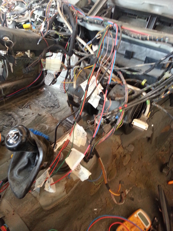

    Ora una immagine che potrebbe confondere un pò. Tutti i cavi del cruscotto compresi i nuovi cavi per l'impianto stereo.

    Grandissima l'idea del flessibile!!!
