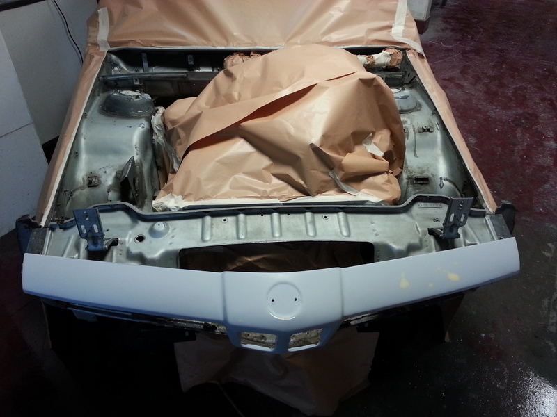

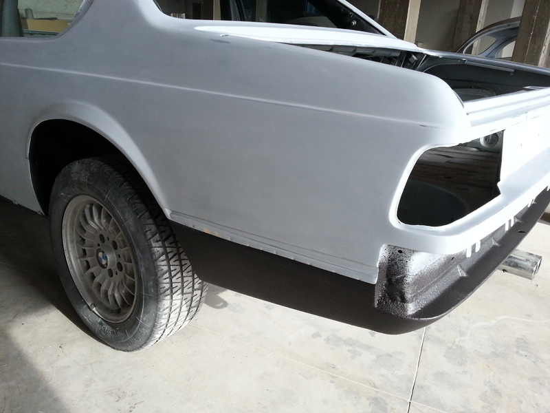

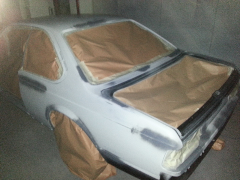

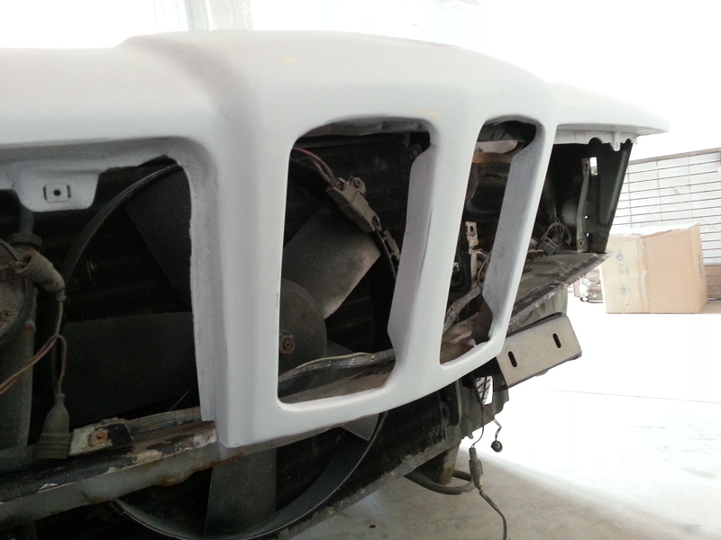

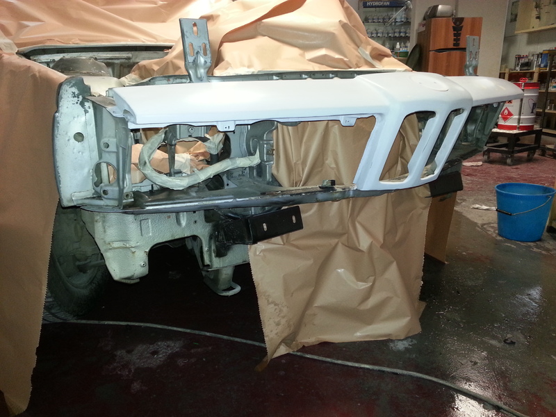

    I lavori proseguoni e siamo prossimi alla verniciatura.
    Eccola pronta con il fondo e il tracciante nero.
    La rinoplastica è riuscita abbastanza bene.
    upload immagini gratis
    invia immagini

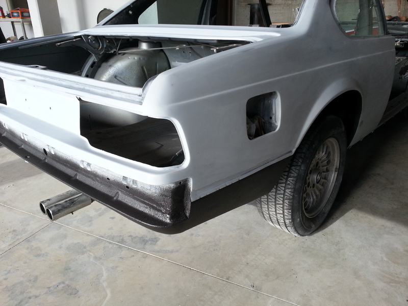

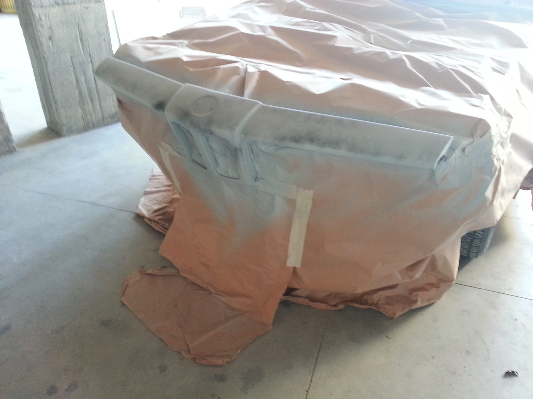

    Dopo una mattinata a spianare con carte fino alla 800 siamo pronti per la vernice.
    url immagine
    image share
    hosting immagini
    caricare immagini

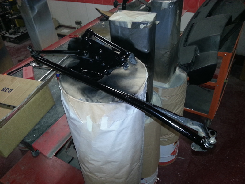

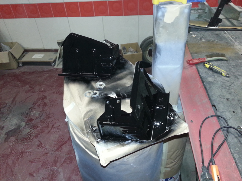

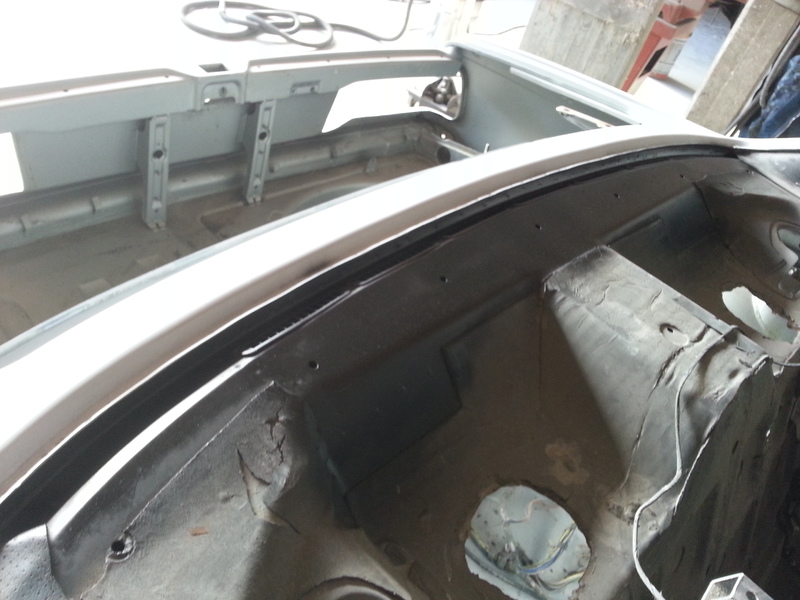

    La parte sotto della cappelliera è stata riverniciata
    image share

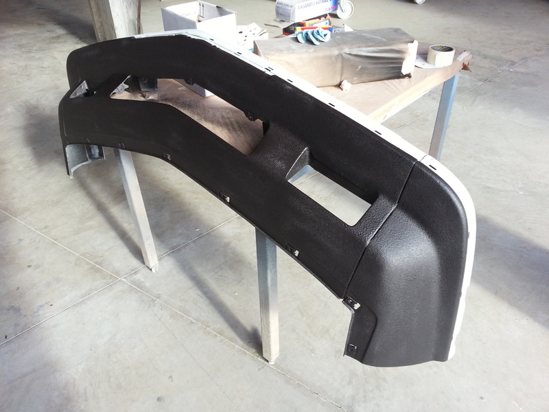

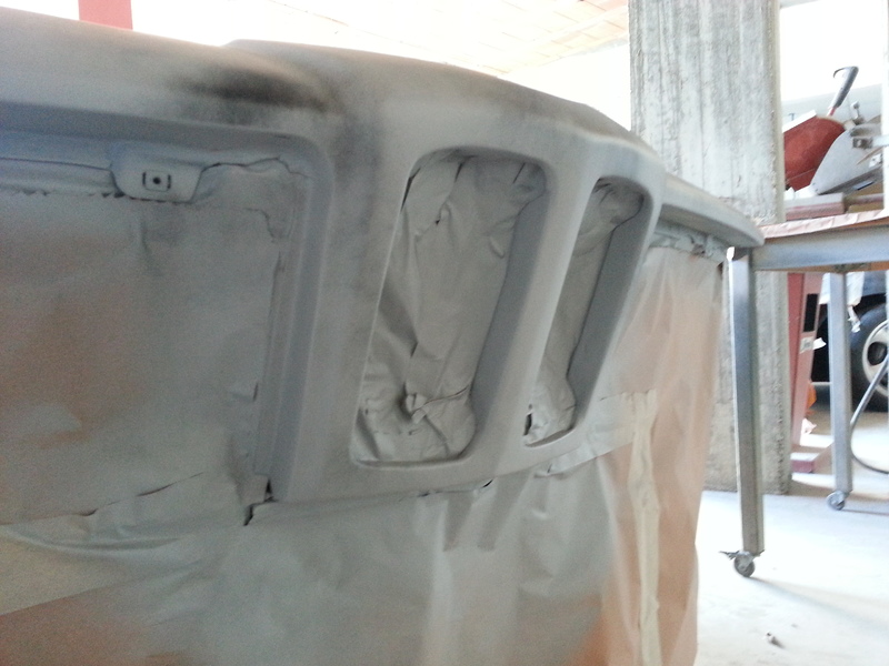

    Anche il paraurti ha ricevuto un bel trattamento protettivo per acqua, neve, ghiaccio, sporco, sassi e sale.

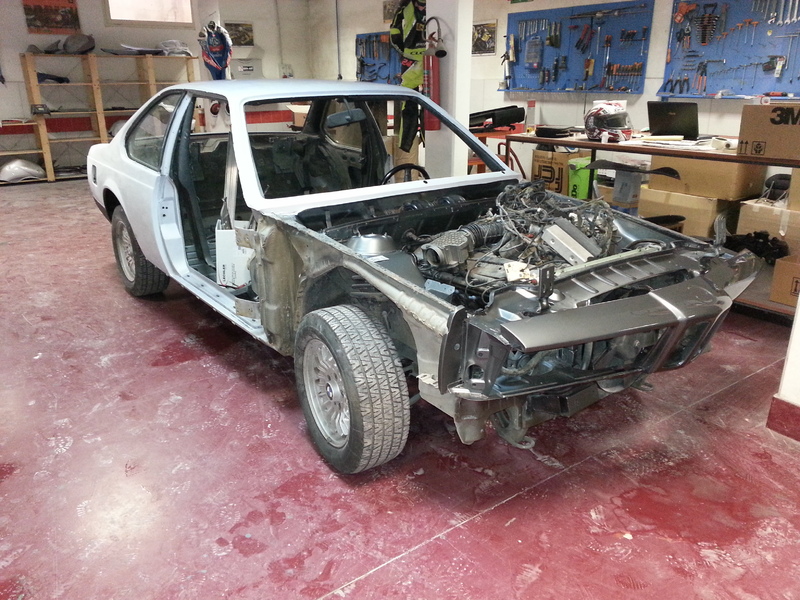

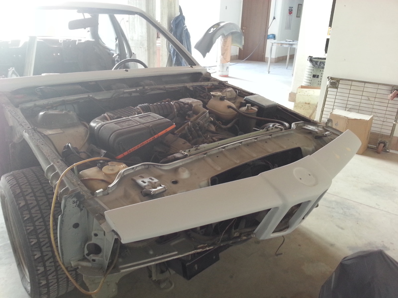

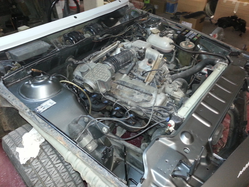

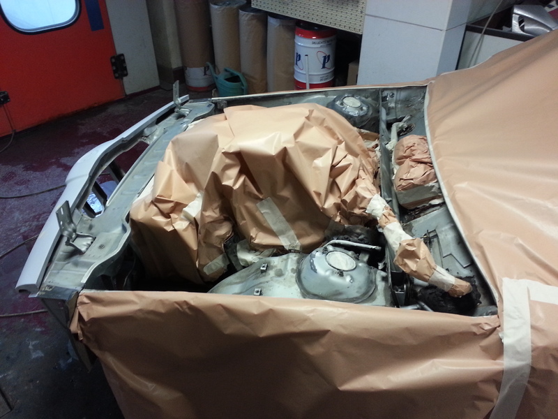

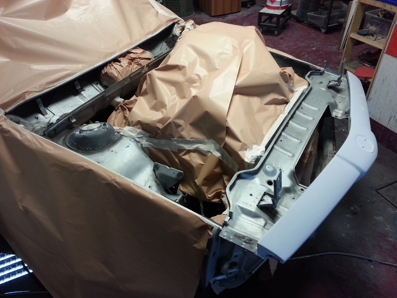

    Oggi abbiamo ripulito il vano motore. Abbiamo incartato le parti che non dovranno essere verniciate e smontate quelle che si potevano, per riportare tutta la macchina al colore originale. Faremo anche l'interno del baule portabagagli, anche se non si vedrà che per prendere la ruota di scorta. Domani si vernicia.

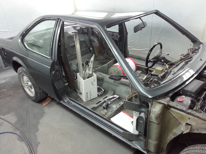

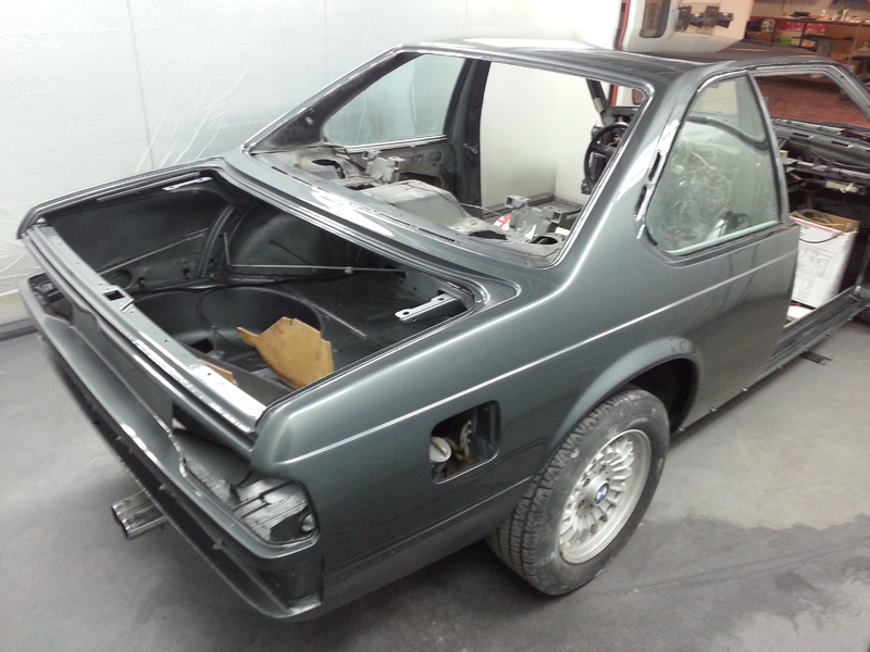

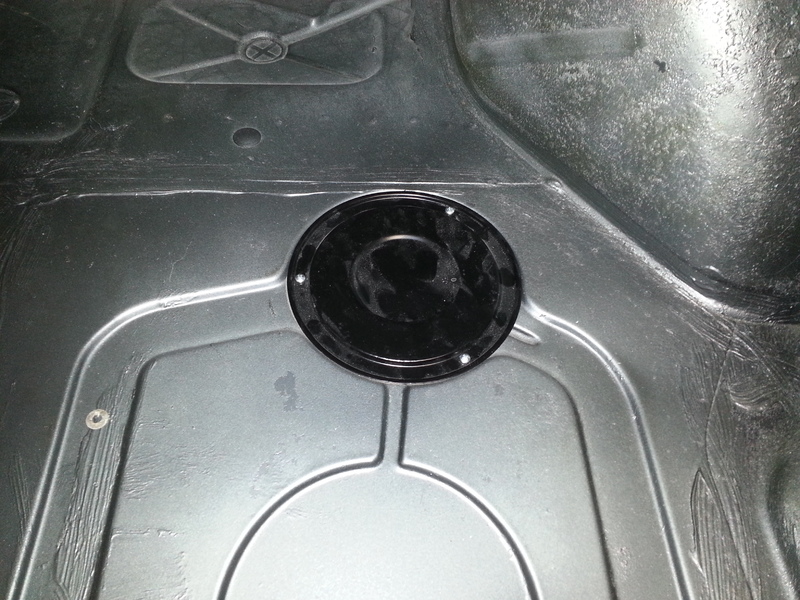

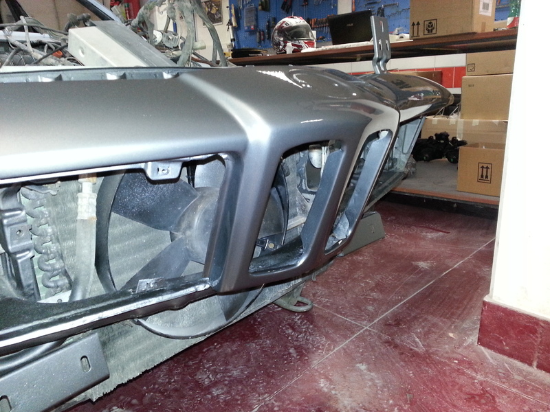

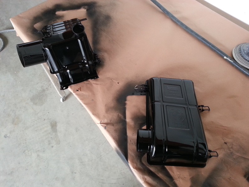

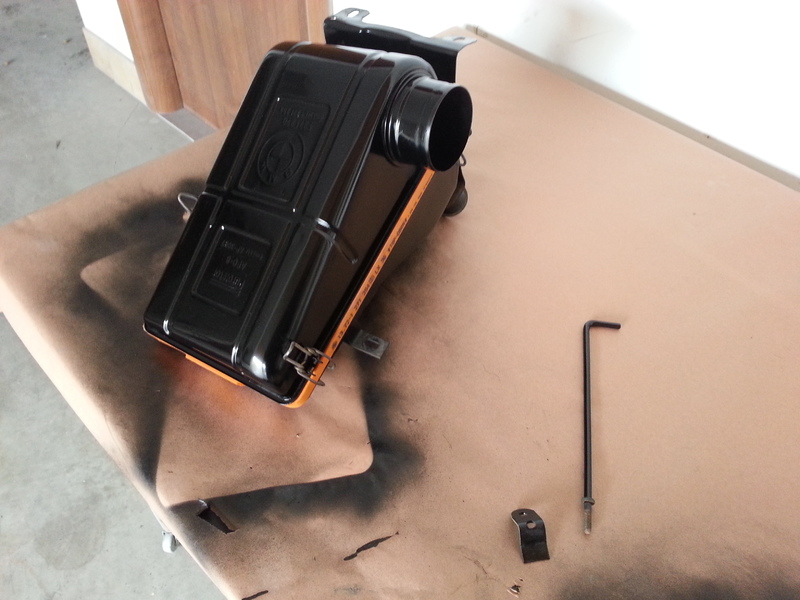

    Abbiamo sistemato anche la scatola filtro e l'asta per bloccare la batteria, più i tubi dell'aria condizionata che sono rimasti nel vano motore.
