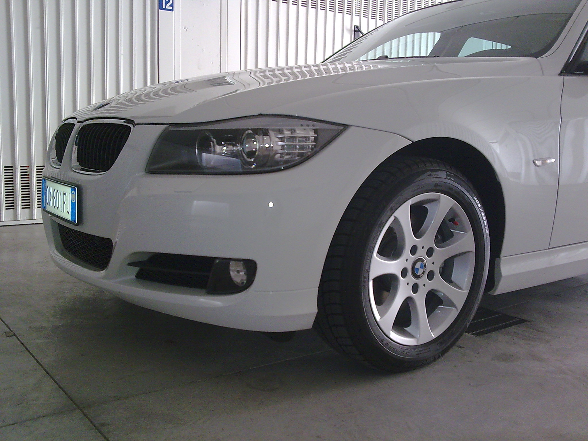

    Abbiamo i stessi cerchi da neve a quanto pare... vanno da dio le "16" no?
    Ciao..[​IMG]
