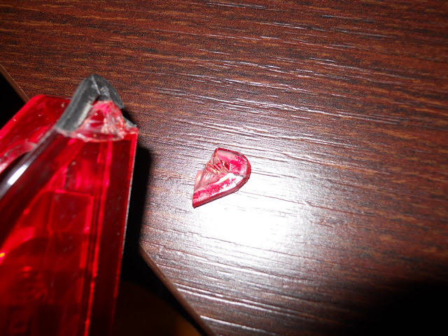

    Finito adesso di sistemarlo
    Il danno era questo:
    Ho messo un pò di superattack e via, si nota pochissimo.
    PERO'
    Volevo mettere in guardia chi si volesse cimentare nello smontaggio
    Stupidamente pensavo si potesse fare senza smontare nient'altro, e in realtà si può, perchè ci sono 3 buchi appositi che consentono di inserire una chiave tubolare per svitare i 3 bulloncini, solo che senza smontare le maniglie non si riesce a vedere nulla e non mi sono accorto che sopra le 3 molle ci sono anche 3 rondelle, di cui due sono prontamente cadute dentro il portello, e non riesco più a toglierle! Me ne sono accorto proprio perchè una mi è caduta nel baule e l'ho vista, avevo solo sentito uno strano rumore ma pensavo fosse la molla che toccava sulla lamiera mentre la sfilavo.
    Altra nota, non è possibile serrarlo meno, i bulloncini vanno serrati a fine corsa, ma sono le molle che lo reggono, quindi è già stato pensato un sistema che eviti la forte pressione, e a quanto pare non basta, o forse è proprio il fatto che è in sospensione su queste 3 molle(e quindi non del tutto vincolato) che causa il problema? chissà...
    In serata provo a far cadere le rondelle con qualche curva appenninica :D /emoticons/biggrin@2x.png 2x" width="20" height="20">
    Forse in posizione orizzontale (chiuso) scorrono sulla lamiera interna, con un pò di buchodecul magari mi cadono nel baule, non ho rimontato le maniglie apposta :D /emoticons/biggrin@2x.png 2x" width="20" height="20">
