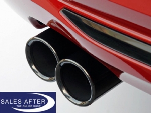

    Per montare il Terminale M Performance su Joy/Unique/Sport/Urban deve
    essere tagliato/sagomato il paraurti posteriore ed applicata la mascherina.

    se volessi farmi fare un adattatore terminale a 2 scarichi, mi piacerebbe mettere questi terminali di rifinitura... ma non riesco a capire per quale modello di bmw sono... mi aiutate?

    E' facile: digita su Google BMW 18 10 7 503 584 e lo scoprirai.

    si ho provato ma mi sa che non va bene per il diametro... sono della X5... a questo punto devo trovare qualcuno che mi faccia un terminale doppio e poi mettere questi:
    questo perché nel terminale sdoppiato performance ci sono quei tubi cromati che non si possono staccare... io preferirei rimanere in stile originale sportline, quindi nero lucido... il problema è trovare un terminale sdoppiato da inserire nel silenziatore originale della 118D... consigli?

    Secondo voi quanto potrebbe chiedere per fare questo tipo di lavoro?

    spero non più di 100 euro... poi non so... non ho mai fatto fare lavori di questo tipo... una volta li faceva mio padre, era un mago con l'acciaio inox :cry2

    Mah, tenendo presente che il M performance si trova a 220 spedito. Tu i due terminalini li hai pagati 78. Spero che ti chieda tra i 50 e i 100 compresa la flangia di montaggio. Ma non sono esperto di queste cose...

    Non mi serve la flangia, ho preso l'estrattore della 125d apposta per il doppio scarico...

    cioé ? quale sarebbe l'estrattore? nella 125D non è tutto il blocco del silenziatore diverso?

    intendo na roba simile (solo sul lato che va verso il silenziatore):

    aaaahhh ho capito... scusate... l'estrattore è la parte di plastica del paraurti con la sagoma larga per il doppio scarico... sono rinco... ho la testa alla mia macchinina... oggi ritiro... :mrgreen::mrgreen::mrgreen:
