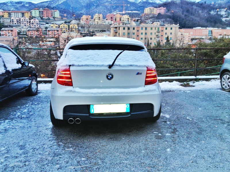

    Io ce l'ho da 80 ma non posso postarvi la foto perché sto scrivendo con l'iPhone..cmq quello del 130i pendo che sia da 70

    Raga il mio scarico...
