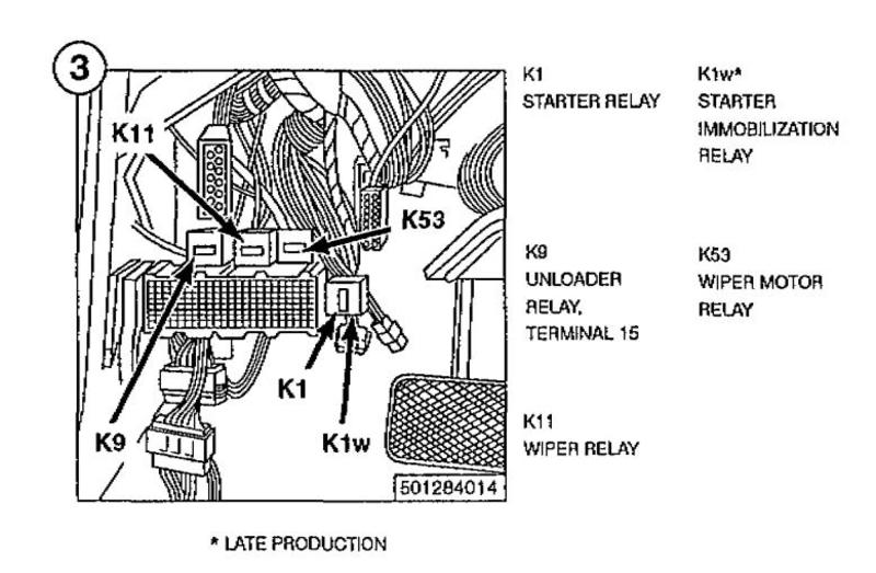

    controlla intanto, se hai questi due relè (il k11 e il k53, a sx della pedaliera).
    il modulo tergi è quello con il connettore azzurro.

    Allora io ho smontato il cassetto portaoggetti ma del modulo non c'e nessuna traccia riguardo la foto che mi hai madato tu dove si trova sto modulo maledetto??????

    non c'è quello con il conn. azzurro? potrebbe anche avere un'altro colore.
    mi fai una foto?
    prova a vedere a sx dei pedali.
    ma di che anno è la tua?

    Ciao makepalle ecco le foto del cassetto smontato dimmi se vedi qualcosa e me lo dici [​IMG]

    hai visto a sx dei pedali?

    No scusa, non sotto il battitacco ma dove c'è il poggia-piede a sx del pedale della frizione dovrebbe essere, appena posso che c'è piu luce ti rimando una foto che si vede meglio.

    ah ecco, allora sì.
    d'altronde è la terza volta che ti chiedo di vedere a sx dei pedali :D /emoticons/biggrin@2x.png 2x" width="20" height="20" />
    anche se non credo che sia sotto il poggiapiede, per toglierlo devi svitare la vite che tiene la leva di sgancio del cofano, la sfili, e poi la copertura è a incastro, basta tirare.

    Purtroppo ti devo smentire nella mia che e del 1992 e proprio li sotto il poggiapiede a sinistra della frizione,eccoti la foto.
    Poi mi dici come smontare il connettore senza rompere nulla tene sono grato.
