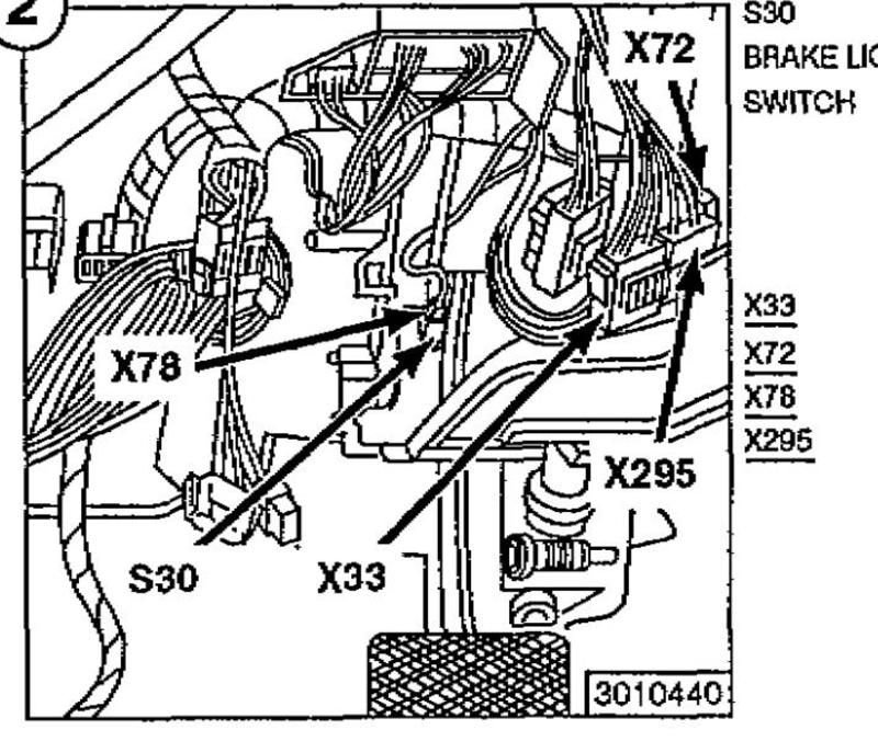

    se non vuoi smontare la leva e toglierti il dubbio, smonta la copertura sotto il volante, e proprio sotto il piantone (se non ricordo male) dovresti trovare un connettore nero da 8 pin (vedi in figura, è l'x295).
    staccalo e vedi se ti fa ancora lo scherzo; se lo fa ancora, è partito il modulo, se non lo fa, allora è la leva.

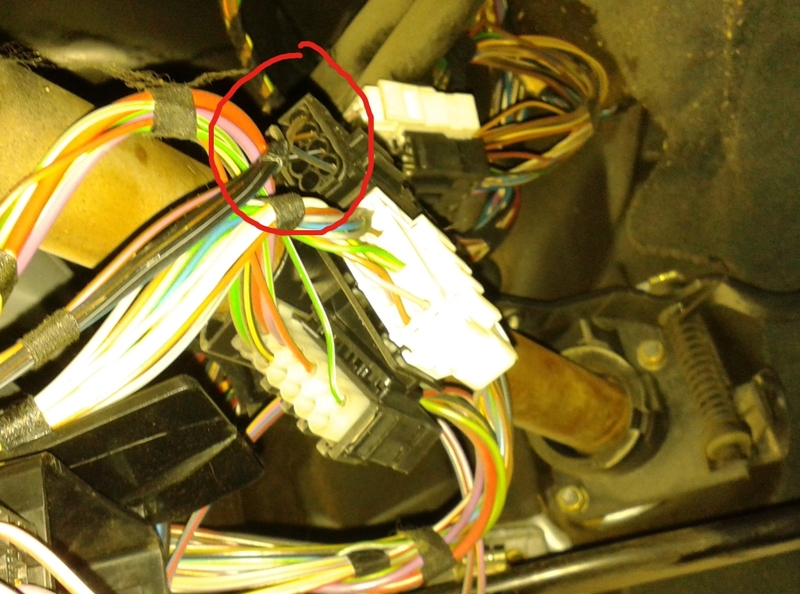

    salve finalmente dopo un po di tempo sono riuscito a smontare il copri volante non senza danno!! adesso prima di farne uno serio posto la foto del mio interno con i connettori da staccare poi mi dite come fare x il modo x non romperlo del tutto;
    [​IMG][/img]

    dovrebbe essere quello cerchiato.
    però, pensavo al fatto che te lo fa ogni tanto; quindi dovresti girare col connettore staccato, ma quando piove dovresti riattaccarlo.

    Quindi dovrebbe essere il connettore della leva del comando dei tergi??
