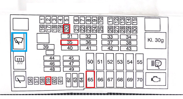

    Ragazzi ho anche io sto problema...la sensibilità diciamo che va abbastanza bene, in un sistema di 15 anni fa che non era na spada già allora....
    ... però mi capita il discorso relé che si inchioda con annesso fault fino a spegnimento e riaccensione auto, che per forza di cose accade quando diluvia :( ...qualcuno ha i riferimenti e dove sta, me lo comprerei e cambierei io.
    Grazie in anticipo. :)
  8. (marzo)
    20.851
    4.194
    20 Marzo 2010
    1.763.613.961
    bmw E87 ex bmw E46
    nella fusibiliera, accanto ai fusibili troverai alcuni relè
    è quello cerchiato in azzurro
    il relè è blu
  9. kasperbau
    kasperbau Direttore Corse
    1.807
    372
    31 Dicembre 2012
    76.900.988
    225xe - ex 120d 163cv
    Grazie mille, gentilissimo; appena ho un po' di tempo lo cambio !!

    anche io avevo il difetto che smettevano di funzionare, e riprendevano ri-accendendo l'auto.
    Sostituito il relè l'anomalia non si è più verificata

    Ciao a tutti,
    il mio elettrauto dice che il relè non può essere e che provare costerebbe troppo. Sapreste dirmi il codice del relè in modo da capire il prezzo reale?
    Grazie molte!

  16. bixiomauri
    bixiomauri Amministratore Delegato BMW
    4.418
    1.525
    21 Novembre 2016
    Emilia Romagna
    535.643.338
    BMW 3 series E90 LCI
    Il relè che hai sù ora si può tranquillamente verificare se è ok...
    Toglilo, e alimentalo con +12v in CC tramite un alimentatore stabilizzato,e verifica se fra i suoi contatti di scambio vi è continuità sia a riposo che quando si attiva.
    Positivo = pin 86
    Negativo= pin 85
    Contatto Comune= pin 30
    Contatto Normalmente Chiuso= pin 87a
    Contatto Normalmente Aperto= pin 87
    Senza alimentarlo,con un multimetro in continuità ohmnica,misurando con i puntali su pin 30 e pin 87a,devi avere continuità,viceversa,alimentandolo,devi avere continuità fra il pin 30 e pin 87.
