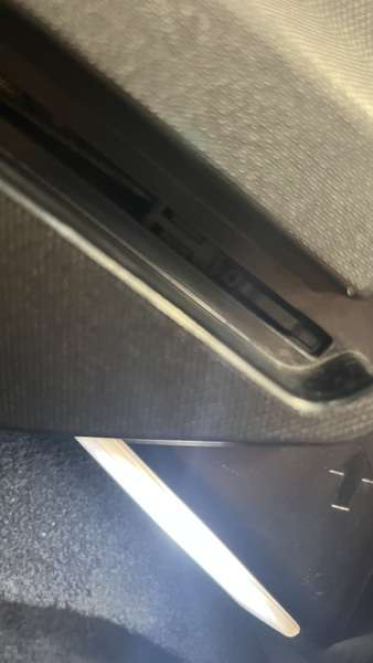

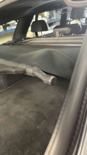

    Ciao, improvvisamente la tendina copri bagagli della mia G31 MY 2019 non si aggancia più alla slitta e quindi non sale/scende in automatico.
    Vedo che le slitte si muovono ma non trascinano la tendina.
    Non riesco a capire come funzioni l'aggancio, si è rotto qualcosa secondi voi?
