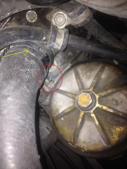

    Questa era la perdita che avevo, non credo dipendesse dalla guarnizione, che comunque ho sostituito. Ho anche leggermente indietreggiato la fascetta indicata dalla freccia. La perdita per ora non c'è più, incrocio le dita...
    Mi resta solo da verificare la ventola elettrica, magari ne scrivo in un altro topic, sperando sia stata già affrontata la questione. Comunque fino all'estate c'è tempo :mrgreen:
    @Iltonym
    Non intendevo il turafalle, ma un sigillante, tipo silicone per esempio. Evidentemente era un problema già sorto in passato, perché quando ho tolto il manicotto, ho trovato proprio del vecchio silicone trasparente, almeno credo fosse quello. Ho dimenticato di fare la foto, ma il raccordo effettivamente è abbastanza rovinato, anche se non presenta spaccature.
