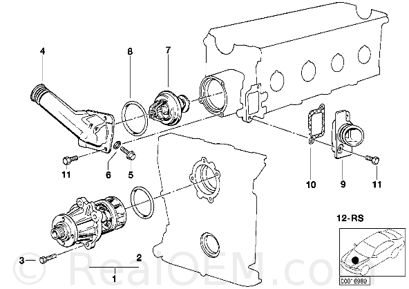

    dunque, la valvola termostatica è nella parte anteriore del motore, sotto il coperchio punterie e sopra la pompa dell'aqua. Se il tuo motore è a cinghia (M40) allora si cambia solo la valvola (Behr) e costa circa 20€. Se ha la distribuzione a catena allora si cambia il termostato completo e costa sui 60€.

    leggi il mio precedente post....proprio sopra il tuo....#-o
    ecco ti un'immagine comunque...
    pezzo n° 7.

    Esaurientissimo! Penso di avere l'm40 perchè evdo le cinghie e non catene, ma mi stavo chiedendo :" ma non è che per caso questa valvola termostatica è il volgarmente chiamato TERMOSTATO"?
    Mix l'esploso che hai postato tu, riguarda l'm40? Cosi lo faccio vedere al mio meccanico e ci arriva a colpo sicuro.

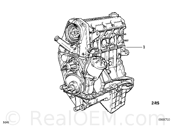

    le cinghie che vedi avanti sono quelle dei servizi (pompa acqua, alternatore). La cinghia distribuzione nell'M40 è sotto un carter in plastica. Per chiarezza:
    questo è l'M40:
